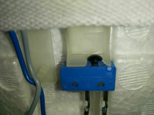

Hab ein 200 Kompressor Bj. 07 und letztens hab ich bemerkt das, das licht vom Schmikspiegel auf der Beifahrerseite nicht geht!
Also wen ich eine Neue Sufitte rein mache geht es trotzt dem nicht!
Hab mal gemessen wen die Sufitte draußen ist kommen ein bisschen mehr als 12 V an sobald die Sofitte drinne is kommen nur noch 0,30 V an aber gehen tut sie nicht!
Hat jemand einen Rat oder kennt jemand einen selben Fall?
Danke schon mal für jede Hilfe?
Du musst mit einem flachen Werkzeug aus Holz oder Kunststoff das gesamte Spiegelgehäuse aus der Blende rausdrücken.
Dann wirst du den Mikroschalter sehen.
Aber Vorsicht mit den Kontakten.
Ich habe damals sogar den Schalter ganz vorsichtig auseinandergenommen.
Hier auch wieder Vorsicht, dass die kleinen Kontakte nicht durch die Federkraft herausspringen.
Jetzt kannst du die Kontakte säubern und, sehr wichtig, etwas strammer biegen.
Das wars schon.
War eine Sache von 20 Minuten.

Was willst du tauschen? Die Spiegelklappen, geht nicht und bringt nichts. Hinter dem Spiegel ist ein Taster, welcher durch öffnen der Spiegelklappe betätigt wird. Laut S-Plan schaltet der auf der Beifahrerseite nach Masse. Verlass dich da aber nicht drauf, weil laut Plan der Taster auf der Fahrerseite nach Plus schaltet 😕
Also, am besten nimmst du mal eine Büroklammer und verbindest die zwei Kontakte an der Sonnenblendenhalterung. Wenn jetzt die Lampe leuchtet ist der Taster in der Sonnenblende def..

Danke leute also der Spiegelschalter oben is hin!
Hab mal ne büroklammer dran gehalten und zack dan ging sie!

Bei meinem W211 funktioniert seit dem Kauf diese Make-Up Beleuchtung nicht. Habe ich aber erst später bemerkt. Diese wird auch beim nächsten Besuch, da 270 Km entfernt, kostenlos repariert.
Da nun MiReu den kleinen Test hier rein gestellt hat, habe ich dieses auch bei mir ausprobiert. Wie bei dir auch, liegt auch bei mir ein Defekt am Schalter vor.
Jetzt habe ich den Spiegel demontiert und habe den Taster entnommen. Siehe da, bei kompletten niederdrücken des Tasters leuchtet die Lampe wieder.
Wenn man den Taster wieder in die Aufnahme steckt, lässt er sich nicht mehr komplett niederdrücken, da die Halterung dies verhindert.
Nun habe ich ein bissl von der Plastik entfernt (abgeschnitten) und siehe da, er funktioniert wieder!!!

Das Problem hatte ich auch schon mal.
Es liegt an dem kleinen Mikroschalter, der an der Rückseite des Spiegels verklebt ist.
Hier einfach mal die Kontakte etwas säubern und auch etwas strammer biegen.
