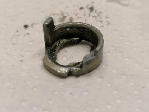

Könnte wohl dieses Teil sein, was abgebrochen ist.

Ich bin mir ziemlich sicher, daß das Teil, was ich oben gepostet habe, defekt ist.
Es müssen ja 2 Nasen vorhanden sein. Eine ist abgebrochen, was man auf dem Foto sehen kann.
Anleitungen gibt es ja im Netz, wie man den Schließzylinder ausbauen kann. Ist in 3 Minuten ausgebaut.
Den Ring, öde wie man das Tei nennt ist dann etwas fummeliger, aber machbar.

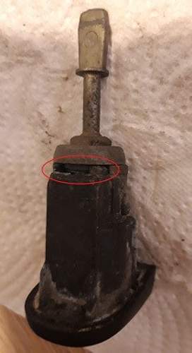

Nun ist es soweit und habe ein Foto angehängt mit der Position des Zylinders im eingebauten Zustand! Der eBay-Link von "Mr_Bensinstopp" zeigt im ersten Bild drei Ringe und es dürfte der unterste sein, weil es auf der Rückseite eine kleine Nase hat. Der von "oleck" vermutete Ring (oberster Ring auf dem eBay-Foto) ist entweder innen drin oder wird für ein anderes Fahrzeug (Audi, Skoda) bzw. VW-Modell gebraucht.

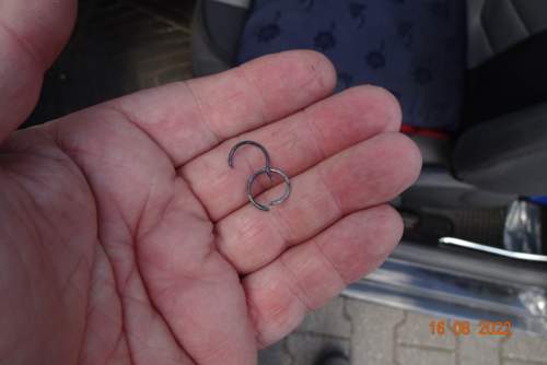

Ich hatte letzten Monat im Rahmen der Pannenhilfe einen VW UP mit einer gebrochene Feder. Diese dreht den Schließzylinder in die Nullstellung. Durch den Bruch ließ sich der Schlüssel nicht zurück drehen und somit nicht abziehen.
Ich habe den Schließzylinder ausgebaut und zerlegt nach dem entfernen des Federreste konnte die Kundin weiter fahren.
