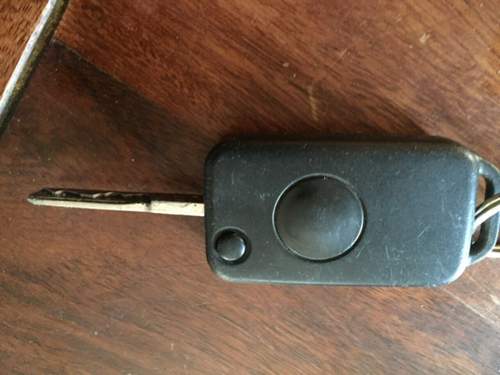

Könnt ihr mir mitteilen was aktuell der Schlüssel, Bild im Anhang, kostet?
Danke
Img-mt-4727778120129570-image
@Speckbraeddle schrieb am 8. Mai 2016 um 08:03:49 Uhr:
Danke
Zwischen 160 und 180 euro
