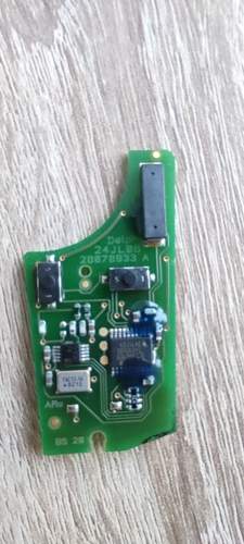

Ich habe aus Versehen meinen Funkschlüssel in der Wäsche gehabt.
Jetzt kann ich damit nicht mehr per Funk entriegeln.
Auch die zentralverriegelung funktioniert nicht mehr wenn ich den Schlüssel im Schloss der Tür drehe. Es geht nur die Fahrertür auf.
Neue Batterie hat nichts gebracht.
Kann man da noch was retten?
Zb neu anlernen?

Wie es aussieht gibts verschiedene Schlüssel, bzw Gehäusevarianten. Die die ich bisher umoperiert habe, waren alle geklebt. Allerdings recht unterschiedlich fest.

Dass die ZV nochmal kurz ging ist ein gutes Zeichen und die Elektronik wahrscheinlich noch nicht komplett tot.
Batteriefach öffnen, spülen, trocknen lassen und mit einer neuen Batterie nochmal versuchen. Kaputt machen kannst ja nimmer viel. 😉

Es scheint ein Kontaktproblem mit der Batterie im Schlüssel zu geben...überprüfe das noch nal...
Das habe ich. Kontakte sind sauber, nicht oxidiert oder anderes. Auch liegen die Kontakte gut an und sitzen fest.

Ansonsten könnte es auch am Empfangsteil liegen und der Verbindung zum Steuergerät der ZV...wurde erst Mal das Signal überprüfen bevor eine neuer Schlüssel angeschafft wird...
Wenn man das Gehäuse ohne Gewalt auf bekommt, hat man schon fast gewonnen. Einfach das Innenleben vom einen ins andere Gehäuse verpflanzen, den Schlüsselbart vom Gelenk trennen und an das Neue montieren und genießen. Beim Innenleben die kleinen Kontakte für die Batterie nicht vergessen, denn die fliegen bei manchen Gehäusen frei herum.

... vllt. verabschiedet sich so langsam die Restfeuchte die irgendwo Kriechströme/Schlüsse verursacht. Mit spuren von Waschlauge und Feuchte halt etwas tragischer ... aber wirklich defekt durch das waschen eher nicht.
Ich melde mich nochmal..
Schlüssel geht aktuell wieder nicht. Ich vermute stark das er dauerstrom bezieht. Die Varta Batterie (neu gekauft) ging zuerst und nach wenigen Tagen nicht mehr.
Jetzt möchte ich mir eine neue Platine holen. Worauf ist alles zu achten?
Dass das ganze 433MHz unterstützt.
Ansonsten muss nur dein Schlüssel mit dem Rohling ersetzt werden und das ganze auf die entsprechende Frequenz programmiert werden.
Ich habe was gelesen bzgl Chip? 433mhz is mir klar
