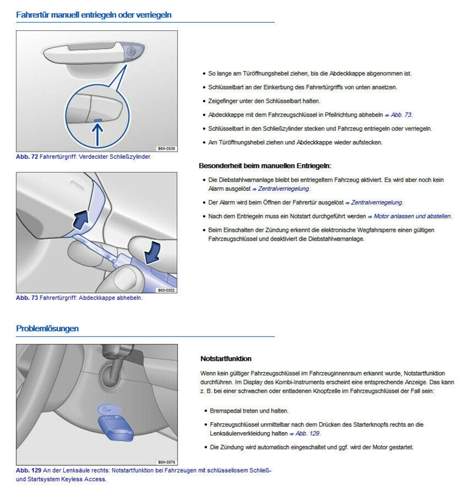

Ich habe Keyless Go und bin damit auf einen funktionstüchtigen Schlüssel angewiesen. Vor zwei Woche wollte ich morgens los und musste leider feststellen, dass die Schlüsselbatterie leer ist. Das Fahrzeug öffnete sich nicht und lies sich auch per Knopfdruck nicht dazu bewegen. Ich also schnell wieder rein, den Ersatzschlüssel geholt und ab zur Arbeit. Ein paar Tage später das gleiche Spiel mit dem Ersatzschlüssel, zum Glück aber wieder bei mir daheim !!! Da ich mir inzwischen den passenden Batterietyp besorgt hatte, konnte auch dieses Mal die Wiederinbetriebnahme ohne fremde Hilfe erfolgen.
Warum habe ich keine Warnungen (bitte Schlüsselbatterie wechseln) erhalten ? Ist dieses Feature nicht standardmäßig vorhanden ? Kann man diese deaktivieren und damit ggf. auch wieder aktivieren ?
Du bekommst das Fzg auch mit leerer Schlüsselbatterie geöffnet und gestartet (-;

Nachdem ich nun schon 2x ohne Vorwarnung aus der MFA mit leerer Schlüsselbatterie vor dem Touri stand habe ich eine Frage zum Notstart. Ich leicht OT aber passt trotzdem ganz gut in diese Thread.
Interpretiere ich die BA korrekt, dass der Notstart mit zuvoriger Notöffnung zwangsläufig zum Auslösen der Alarmanlage führt? Das wäre gestern ja peinlich geworden...
Ja, die Alarmanlage hatte bei mir auch angeschlagen und ich war ebenfalls überrascht. Lässt sich wohl nicht ändern. Man sollte idealerweise immer eine C2025 im Portemonnaie haben.
