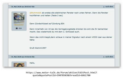

@Atomickeins
Schaue hier: https://forum.vcdspro.de/index.php?/membermap/
Gruß Klemmi1997
@Klemmi1997 :
mir ging es eher um Deine fehlende Signatur. Wenn Du schreibst das man dort nachschauen soll dann sollte man auch eine Signatur sehen können - das ist aber nicht der Fall 🙂
Den Link kenne ich, wenn man da nichts findet, kann man auch mal in die FAQ vom A6 4F Forum schauen da sind auch einige VCDS-User gelistet:
https://www.motor-talk.de/faq/audi-a6-4f-q70.html#Q4620331
Kann natürlich sein, dass @Klemmi1997 die Signatur erst wieder rein gemacht hat aber ich sehe sie. Liegt der Fehler also bei dir, @Atomickeins ?
@Ultradura :
nein, der Fehler liegt/lag nicht bei mir, siehe Anhang. Aktuell kann ich die Signatur auch sehen also wurde die wohl "kommentarlos" nachgepflegt 🙂
