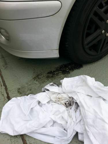

ich hab jetzt nochmal etwas rumtelefoniert für einen werkstatttermin und musste heute morgen feststellen das eine große Pfütze Öl vorne raus getropft ist. Links vor dem reifen. Nun bin ich mir sehr unsicher ob es wirklich der turbo ist. Und ob ich noch zur werkstatt fahren kann.
Gibt es denn noch etwas im motorraum was undicht werden kann ?
Hier ein Bild.
und das ist nicht alles was ausgelaufen ist.
1479811586815
Da könnte das Öl aus dem Ladeluftkühler raus gekommen sein.
Der Lader sitzt ja auf der rechten Seite.
Wenn nicht allzuviel rausgelaufen ist, kann man noch langsam in die Werkstatt fahren, vorausgesetzt der Weg ist nicht allzu weit. Falls es zuviel ist, den Wagen lieber in die Werkstatt schleppen.
Alles klar vielen dank
Undicht werden könnte was anderes auch (z.B. Ölkühler, Ölfiltergehäuse,...), aber in Verbindung mit deinen anderen Symptomen würde ich auf einen Defekt im Ladersystem tippen. Auf jeden Fall muss die Ursache zügig ausfindig gemacht werden, mit einem defekten Lader ist nicht zu Spaßen. Sonst könnte es teuer werden!
