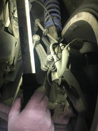

Habe mir vor kurzem einen 5er e60 gekauft. Es ist ein ap gewindefahrwerk verbaut. 19 Zoll Styling 95 borbet 7er Felgen sind drauf. 245/35 r19 reifen vorne. 5mm distanzscheiben sind drauf. Die Felgen haben eine et 24. die reifen schleifen am federbein/federteller. Was kann ich dagegen tun. Zerbricht mir den Kopf.

Ich habe die 5mm distanzscheiben raus gebaut und 10mm drauf gemacht. Es hat sich Bissl was geändert nur das schleifen ist immer noch da. Vor allem in den Kurven. Bin ratlos.

Also wenns noch immer schleift , wird es nicht mehr am federbein sein . Sind ja schließlich 5mm mehr Platz zwischen federbein und Felge . Mach halt ne 12er oder 15 er Platte drauf und gut . Wo liegt das Problem ????
Das Problem liegt dann am kotflügel. Es reicht nicht.
Würde ich das Problem mit einer anderen Felge z.b. M172 mit et18 auch haben ? 8,5x19?
schleifen die am federteller? oder federbein? ich glaube das problem hast du behoben mit 30er querschnitt wenn die am federteller schleifen.
Hier schleifen sie

@DeathRow68 schrieb am 5. Juni 2017 um 21:15:01 Uhr:
Hier schleifen sie
Ach du Schei.....
Sehe ich das richtig, daß der untere Federteller zum Reifen hin schon bearbeitet/abgeflacht wurde ????
Wenn das ein Prüfer merkt, legt er den Wagen still !!!!
