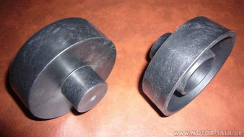

Weitec Spring Distance Kit für Hinterachse ist da. +35mm
Einbau Samstag
Ha-spring-distance-kit-vw-passat-3bg
Die Weitec Dinger waren bei meinem alten Auto auch drin :D
Sag nicht die setzt du jetzt zusätzlich zu dem Fahrwerk ? Geil :D
Themenstarteram 17. November 2010 um 20:01
Mein hinteres Radhaus ist derzeit etwas tiefer als das vordere und da muss halt nen kleiner Keil rein.

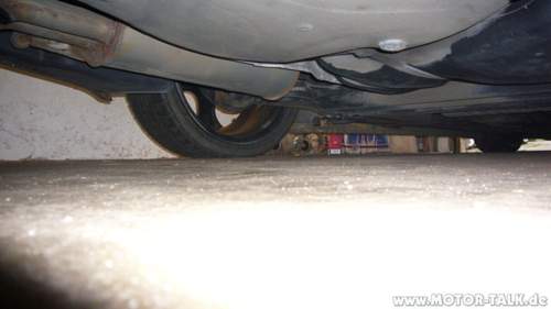

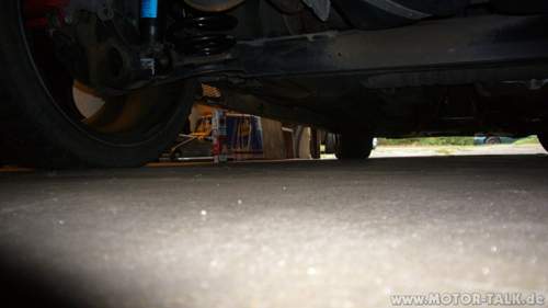

Themenstarteram 20. November 2010 um 17:10
So nu isser wirklich hoch...
Mal ein vorher / nachher Bild.
Man achte auf die Zigarettenschachteln.
501
502
Von unten kann man das nur erahnen, aber leider nicht sehr gut erkennen!
