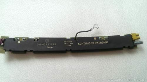

Der Radioempfang meines Phaeti´s läßt doch sehr zu wünschen übrig. Selbst bei den großen Sendern kracht und scheppert es manchmal, daß es einem richtig in den Ohren weh tut. Von den kleinen Privatsendern gar nicht zu reden. Ich war schon in der Werkstatt, wo ich die neueste Software bekommen habe, aber es hat sich nicht wirklich etwas verbessert. Hat jemand ähnliche Probleme? Gibts evtl. sogar Lösungsansätze?
Nun ist der Radioempfang bei mir wieder so wie er sein sollte.
Ich habe den Antennenverstärker getauscht. Beim gp0 entsteht nach einiger Zeit ein Riss im Radioverstärker (siehe Fotos). Das scheint ein generelles Problem zu sein wenn man bei Ebay nach den Verstärkern sucht hat fast jeder diesen Riss und ist damit defekt.
Zum Tausch muss die Linke C-Säulen Verkleidung und der Dachhimmel hinten abgesenkt werden. Ansonsten plug&play.

also auf den bildern sieht das sehr unregelmässig auch, als wenn es wirklich gebrochen wäre...
Wenn die ältere Version mit geteiltem schwarzen Gehäuse ausgestattet ist, hat man an dem schmalen Spalt neben thermischer Belastung evtl auch eine mechanische Belastung. Was bei der neueren Version behoben ist.
Wenn ich die schematische Zeichnung richtig deute, wird das Modul selber nicht mit Schrauben oder Klemmen am Gehäuse des Phaetons befestigt sondern wird nur durch das Massekabel und die anderen Kabel am Platz gehalten.
D.h. das Modul dürfte Beschleunigungen/Erschütterungen mehr oder minder "ungeschützt" ausgesetzt sein.
Interessant zu wissen wäre was mit geteiltem und einteiligem Design gemeint ist.
In dem Foto im Anhang ist der defekte Verstärker von 06 und der neue von 12 zu sehen. Sind das beide bereits die "einteiligen" oder sind das die "zweiteilige"?

habe jetzt endlich den Verstärker getauscht.... (War das eine s..... Arbeit. Den Dachimmel bekommt man ja wirklich nur 10cm abgesenkt, weil dann die Kopfstützen stören. Da musste man sich schon richtig verrenken dafür)
Der alte Verstärker (2008er einteilig) hatte auch einen kleinen Riss.
Mit dem neuen hatte ich heute erst einmal kein Rauschen mehr. Ich hoffe das war kein Zufall🙂

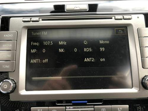

Auch mein GP3 Empfang hat sich verschlechtert. Im Setup Menü ist zu finden, daß von 2 Antennen - eine "OFF" ist. VCDS bringt keinerlei Fehler. Soweit mir bekannt sind 2 Antennen in der Heckscheibe, die beide vom Antennenverstärker genutzt werden. Einfach den Verstärker wechseln? oder weiß hier jemand mehr zum Thema? Gruß Robbi

Wie bist du zu dem Menüpunkt gekommen?

Im hidden service menu, welches sich über VCDS freischalten lässt.

Leider nein, erst ab GP2 mit RNS 810/510

In das Testmenü mit den Signaleigenschaften von berlinrobbi sollte man auch ohne vorherige VCDS-Freischaltung durch langes Drücken der Setup-Taste kommen 🙂
😎 genau: ist das erste Untermenü das auftaucht auch ohne Hidden Menü Freischaltung
