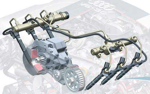

Moin, habe einen neuen Tipp bekommen. Es könnte das Verteilerrohr im Kraftstoff Kreislauf sein, welches Luft zieht. Leider gibbet keine Dichtungen hierfür sondern nur komplett neu. wer baut so eine schei…….. Das Teil liegt bei 900,- Schleifen. Und man kann es nur probieren und nichts testen.

Du meinst den rail. Ich werde am wochenende wenn ich es schaffe mit betylschnur alle stellen an diesem railrohr wo sie in die injektoren drauf gehen also überall wo es etwas zu verschrauben gibt einmal mit bytulschnur abdichten und mal schauen. Was mir auch aufgefallen ist. Ich steige in letzter zeit ins auto mit ausgeschaltetem radio und lüftung. Sobald ich die zündung an mache höre ich die kraftstoffpumpe unter dem sitz hinten links anders arbeiten also auffällig. Immer wenn ich das höre braucht der länger zum starten. Die frage ist jetzt nur wo der luft zieht.
Rail

Guten Morgen, so kleines Update, habe nun das rechte Verteilerrohr ich glaube nennt sich Rail getauscht (gebr.). Ich meine das „stampfen“ ist weg. Leider noch der sehr schlechte Motorstart am Morgen. Ich habe das Raildruckregelventil und oder das Mengenregelventil in Verdacht. Irgend ein Bauteil hält den erforderlichen Kraftstoffdruck nicht. Ich gebe nicht auf

Super danke für die info, halte uns immer auf dem laufenden. Wenn du das rohr raus hattest, hättest du den drucksensor mit einer 12v roller batterie prüfen können.
