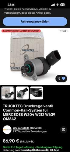

Hat hier jemand Ahnung von der Hochdruckpumpe? Mein Moror startet nicht mehr. Mit Bremsenreiniger schon. Jetzt hat die Werkstatt die Hochdruckpumpe im Verdacht, weil die nur 5 Bar bringt. Diese wären aus der Tankpumpe. Auf Verdacht wollten Sie mir dieses Druckregelventil tauschen, da es aber nicht lieferbar wäre habe ich kurzer Hand eine neue Hochdruckpumpe jetzt bestellt welche am Montag ankommen soll wo das Ventil drin ist. Kann das Ventil dafür sorgen das die Pumpe keinen Druck bringt? Weil ich lese da immer was von „Niederdruckseite“…..
Ich wüßte nicht, wo dieses Ventil beim 164er sitzen soll. An meiner HDP war keins.

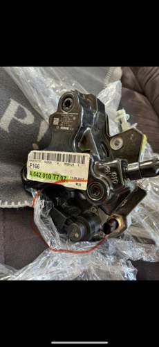

Hier sitze es. Die neue Pumpe ist von einem Motorenbauer welche wohl aus einem Neufahrzeug ausgebaut worden ist…..

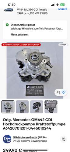

Deine Pumpe sieht irgendwie anders aus als bei unserem 164. Haste die neue von Tornau Motoren?
Von GG Motoren. Habe sie am Freitag bestellt, einen Tag später war sie da. Morgen bringe ich sie zur Werkstatt damit sie eingebaut werden kann.

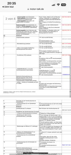

Habe in der Einbauanleitung gelesen das der erste Kolben ganz oben stehen muss. Kann mir jemand verraten aus welchem Grund?
