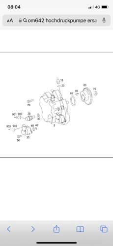

@schopy richtig!!! die Federn werden mit dem Zeit müde.
beim kaltstart ist Diesel dikflüsiger und die Federdruck reich nicht aus sofort zu schliessen
Wo bekommt man die federn denn neu? Wenn ich die aufschraube kommt mir dann diesel entgegen?
Wie es aussieht kann man die nicht nach kaufen.
C6113b7c-044d-4c1b-aa2b-162d7346e2d0
Moin, habe das gefunden

Nichts über die Federn oder das man sie einzelt austauschen könnte
Das ist richtig. Muss mir mal überlegen, ob und wie ich testen kann, ob die Pumpe defekt ist. Und wenn die auf ist kommt ne neue rein. Eventuell finde ich heraus wer der Hersteller der Pumpe ist

Warum denn nicht, sind doch auf deinem Bild drauf.
Nein 🙂

https://mb-teilekatalog.info/view_SubGroupAction.php?...
sind das nicht die Nr 55
