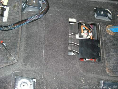

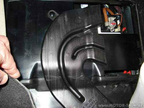

hier eine kurze Anleitung zum Wechseln des Starter,- bzw. Zusatzakkus. Wie schon hier im Forum erwähnt wurde, ist es sinnvoller und einfacher den rechten Sitz abzuschrauben, als den Teppich aufzuschneiden (Bild1). Also 4 Torxschrauben entfernen, Kunststoffverkleidungen an den Befestigungsenden abziehen, Sitz leicht nach hinten kippen und die elektrischen Steckverbindungen lösen(Bild2). Der Sitz wird dann auf die Rücksitzbank gehoben und mit einem Stützmittel in der Höhe fixiert(Bild3). Die Kunststoffverkleidungen der Fußraumlüftung entfernen (Bild4) und den Teppich nach vorn und hinten aufklappen(Bild5). Polklemmem des Starterakkus lösen und zur Türseite unter die Verkleidung drücken, damit sie beim Ein,- und Ausheben des Akkus nicht stören. Achtung, beim Lösen der Polklemmen zuerst den Minuspol (Bild6) lösen dann den Pluspol – beim Einbau erst Pluspol dann Minuspol montieren. Am Fuß des Akkus (Schmalseite Richtung Rücksitz) muss eine Halteleiste gelöst werden (2x M8 Muttern – ein Magnet an einem Stiel, hilft die losen Muttern aus dem Schacht zu fischen. Bei der Montage hilft etwas Kaugummi welches die Mutter im Steckschlüssel fixiert). Wenn man jetzt noch den Entlüfterschlauch vom Akku zieht, kann dieser in Richtung Heck aus dem Schacht gehoben werden. Neben dem Akkuschacht sitzt rechtwinklig Richtung Tür der kleine Zusatzakku. Steckkontakte abziehen und die Mutter der Überwurfschelle lösen – Akku herausnehmen (Bild7).
Der kleine Zusatzakku: Bleigel 12Volt 1,2 Ah (97,5 x 49,5 x 51mm) je nach Hersteller: Panasonic 18€ Sonnenschein 42€

1-sitz-loesen

konnte leider nicht mehrere Fotos laden
2-stecker-trennen
3-sitz-stuetzen

Hallo Bertus,
das nenne ich mal eine gebrauchsfähige Bilderbuchanleitung😁 Danke für die Mühe. Wenn es bei mir mal soweit sein sollte, weiß ich was zu tun ist. Erspart mir den🙂 und wer weiß wieviel AW etc. Aber das Allerbeste: ich brauche den Teppich nicht zu zerschneider😛 (wie so manch anderer😠)

Hallo BertusCDI,
danke für die Anleitung!
Das macht viel mehr Sinn als die Bastelei, die es laut BA wäre. Denn den Akku so schräg einzufädeln macht bei dessen Gewicht keine Freude.
Wenn der Sitz weg ist kommt man von oben ran und muß sich nicht so verbiegen.
(Dass ich den Teppich schon aufgeschnitten habe, schadet nix. Der wird deshalb nicht klappern....).
