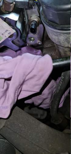

Guten, so die suche geht weiter. Zum Ist Zustand: Alle Glühkerzen neu. Alle Injektoren general überholt neu. Rücklaufmenge in Ordnung. Steuergerät Glühtelais neu
Zum Fehler. Wenn ich den Motor morgens starte ganz normal, springt dieser erst sehr spät an ( man merkt Batt ist am ende). Wenn ich allerdings die Zündung gedreht habe ca. 30 sek. Und dann starte, dann springt es sofort an.
Kann lir jemand sagen, wo der Fehler zu suchen ist? Ein Auslesen des Fehlers hat keinen Fehler ergeben
Zum Wagen: 320 CDI ca 270 tkm gelaufen

Ich tippe auf das mengenregelventi hast du beim Starten die istwerte hochdruckregelung ausgelesen der Motor braucht 150 bar zur startfreigabe das mengenregelventil steuert die kraftstoffmenge in Richtung hochdruckpumpe und in Richtung Rücklauf. Du kannst die Steuerung,,überlisten, wenn du den Stecker raildrucksensor abziehst dann wird der Wert auf 300bar gesetzt und der Motor springt nach etwas Orgeln an .Wenn dies der Fall ist und der Motor ganz normal läuft wenn du den Stecker wieder raufgesteckt hast ist die erste Wahl des mengenregelventil an der Pumpe zu erneuern.

Der springt jedes mal am ende an, der orgelt nur extrem lange aber jedes mal springt der danach an. Manchmal tut mir das so weh, dass ich es unterbreche und beim zweiten versuch dauert es keine millisekunde und springt soofort an.
Meinst du den druckventil der am ende von dem raildruckrohr angebracht ist?

Jetzt habe ich deine bilder gesehen, du meinst das direkt an der hochdruckpumpe.

Ich habe keine diagnosegerät darum werde ich das teil einfach erneuern ich habe auf verdacht so viel schon erneuert da werden mir die 50€ jetzt auch nicht mehr weh tuhen ????
Genau das hast du ein ausslesemöglichkeit wenn der raildruck keine 150 bar beim Starten hat lässt das steuerteil kein starten zu beim abziehen des drucksensorstecker hat das steuergerät einen druck von 300 bar .mengenregler kosten beim Stern 280 Euro beim Auto doc um die 120 euro

Reicht es wenn ich den o ring erneuere? Oder geht ein defekt von dem ventil selber aus. Wie kann ich die gegenprobe dazu machen? Einfach paar tage mal den stecker abziehen und dann starten?

Du hast absolut Recht mit einer SD findet man solche Fehler über die istwerte ein Fehler wird nicht im speicher hinterlegt .Zu den o ringen .Ich glaube der Fehler lst im inneren des ventils, es sei man sieht eine beschädigten O ring .
