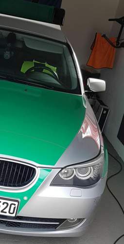

Die Lichtausbeute meines E61 mit Halogenscheinwerfer finde ich aktuell echt mies. Die Scheinwerfer sind richtig eingestellt und die Streuscheiben wirken optisch nicht zerkratzt oder blind. Sie laufen ab und zu mal von innen unten an. Ich habe schon Osram Night Breaker H7 verbaut, aber wenn ich den Lichtkegel mit anderen Kfz-Herstellern vergleiche, ist das der Kegel von meinem E61 echt klein. Hat jemand damit schon mal Erfahrung gemacht oder ist das übliche bei BMW?

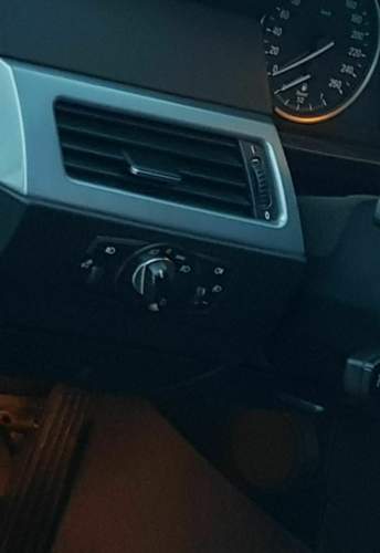

Alter was schreibt ihr hier ? Schonmal daran gedacht dass das stellrad die Dimmung der Instrumente ist ? Denn die scheinis da oben sind klar Xenon.
ein Stellrad links vom Lichtschalter ist für die Dimmung Instrumentenbeleuchtung, ein Stellrad rechts vom Lichtschalter ist für die manuelle Leuchtweitenregulierung. Sollte aber auch durch die Symbole eindeutig hervorgehen.

Nochmal mein E61 hat definitiv Halogen H7 Leuchten und ja es gibt 2 Stellräder. Einmal für die Leuchtweitenregelung (die bei mir super funktioniert) und für Helligkeit der Instrumentenbeleuchtung.
Thema: Scheinwerferjustierung. Ich habe mir heute etwas Zeit genommen und mal etwas getestet, also die Scheinwerfer gehen einmal hoch und runter (nicht nach links und rechts wie bei Xenon) wenn ich den Lichtschalter auf A oder Licht an stelle und dann den Motor anmache, aber es bewegt sich nichts wenn ich erst den Motor anmache und dann das Licht dazu schalte. Warum auch immer?! Aber um das hier alles etwas abzukürzen, ich habe nächste Woche einen TÜV und Durchsicht Termin und da werde ich ja sehen, ob der E61 was hat oder ich einfach mal zum Optiker muss.

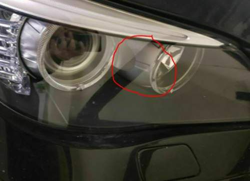

Das sind also "klar Xenon", ja? Da muss ich dich leider enttäuschen, denn damit liegst du daneben. Auch die Halogenscheinwerfer haben beim E60/E61 Facelift eine Linse fürs Abblendlicht, das war auch schon beim E39 Facelift mit Halogenscheinwerfern der Fall. Sieht zwar schick und wie Xenon aus, ist aber keins. Es ist auf dem Foto klar zu erkennen, dass das Fernlicht einen konventionellen Reflektor in Trichterform hat und das gab es im Facelift nur noch bei den Halogenscheinwerfern. Zudem sieht man, dass die Reflektorgehäuse im Scheinwerfer matt silber beschichtet sind (roter Kreis im Bild unten), das haben nur die Halogenscheinwerfer. Bei den Xenonscheinwerfern sind diese Reflektorgehäuse im Scheinwerfer chrom glänzend. Die Halogenscheinwerfer im Facelift haben auch nicht die hellen Tagfahrlicht-Ringe wie die Xenon Scheinwerfer, sondern nur die Standlichtringe wie beim Vorfacelift.
Und ein E61 mit Halogenscheinwerfern hat 2 Stellräder am Lichtschalter, eins für die Helligkeit der Instrumentenbeleuchtung und eins für die manuelle Leuchtweitenregulierung.
Der Grund, weshalb der E61 Facelift auch bei Halogenscheinwerfern die Aussparungen für die Scheinwerferreinigungsdüsen hat, ist dass es die Facelift Stoßstange nicht ohne die Aussparungen gab. Beim Vorfacelift gab es noch eine Version der Stoßstange ohne die Löcher für die Scheinwerferreinigung, aber beim Facelift gab es das nicht mehr. Da sind bei Halogenscheinwerfern einfach Blindkappen auf den Löchern, hinter denen keine Düsen sitzen und es ist auch keine Scheinwerferreinigungsanlage verbaut. Hier der Auszug aus dem ETK, besonders Position 10 beachten, das ist der "Blindverschluss" für die Modelle mit Halogenscheinwerfern und ohne Scheinwerferreinigungsanlage.

Woher ich das alles weiß? Weil ich einen E61 Facelift mit Halogenscheinwerfern habe, an dem definitiv nichts rumgepfuscht wurde, weil es sich um ein Polizeifahrzeug handelt, was dem Werkszustand entspricht und von dem ich die gesamte BMW Wartungshistorie habe...

Mattes Reflektorgehäuse bei Halogen
