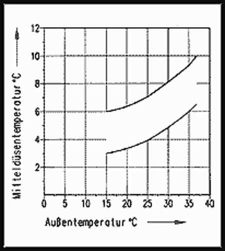

Danke für deine Hinweise. Den Regler habe ich natürlich auf maximal kalt gestellt. Zwischen vorne und hinten bemerke ich eigentlich keinen Unterschied.
Aber ich könnte mal die Ausströmtemperatur aus den Lüftungsschlitzen mit einem Thermometer messen.
Wie niedrig sollte die in der Regel sein???

Ich habe nur nach vorne und hinten gefragt, da es erfahrungsgemäß vorne schneller kühl wird. Sind ja mehr Ausströmer vorhanden. Es sollten da keine großen Unterschiede auftreten.
Fahr unbedingt zum Hänlder!!
So auf die Schnelle hab ich nur diese Tabelle gefunden

Dann werde ich mal die Klimaanlage überprüfen lassen. Ich vermute, dass zu wenig Kühlmittel im Werk eingefüllt wurde. Ich habe mir nie erwartet, dass der Caddy so gut kühlt wie mein Golf 6, aber wie schon eingangs von mir geschrieben ist 20 bis 30 Minuten bei 25 Grad Außentemperatur schon etwas schwach.
Vielen Dank übirgens für die Tabelle mit der Ausströmtemperatur.
