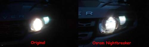

Die XENON-LED-Fraktion wird zwar nur müde lächeln, aber die neuen Lämpchen bringen m.E.
wirklich was !
Habe mir diese im Zuge der Inspektion vom LR-Händler umbauen lassen.
Alleine das weissere Licht ( im Vergleich mit dem TGF ) war mir die Sache schon wert.
Die Leuchtweite selbst kann ich im Moment nur als "positiv verändert" schildern, da wir ja derzeit
fast Vollmond haben ! ;-)
Wegen der ungleichen Schärfe der Vergleichsbilder möge man mich nicht steinigen...
Lampenwechsel-1-2017
Optik ist auf jedenfalls positiv. Hab mehrmals die Philips xtreme vision in Meine Fahrzeuge eingebaut. Diese sind zu vergleichen mit deinen nightbreakern. Licht war immer wesentlich besser als vorher mit standart lampen.
Nun sind bei meinem TD4 die HB3 "Osram Night Breaker" drin. Einen zusätzlichen Satz halte ich mir wegen der deutlich geringeren Lebenserwartung der Birnen im Kofferraum in Reserve.
Der Helligkeitsgewinn ist wirklich erheblich ... trotzdem aber leider erst etwa auf dem Ausleuchtungs-Niveau meines vorherigen Pkw mit H4 Licht.
