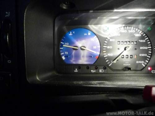

SO
ich habe den Wagen jetzt ca. 10 -15 min im Stand laufen lassen:
Die Temperaturanzeige funktioniert!!!! (Bilder)
Dann habe ich spaßeshalber die Nummer mit dem Heißluftföhn nochmal gemacht - aber diesmal mit dem alten Geber: und jetzt hat die Temp-Anzeige auch eine Temperatur von ca. 100 °C angezeigt.
Demnach müsste der Motor nur im Stand auf die richtige Betriebstemperatur kommen, bzw. bei der Fahrt wird der Motor stark gekühlt, oder wie seht ihr das?
(Normalerweise lasse ich das Auto eigentlich nicht im Stand laufen, weil ich nur Kurzstrecken fahre bis jetzt; vielleicht habe ich deshalb noch nie ein Anzeige der Temperatur gesehen)
bin gespannt, wie ihr das seht.
P1290434
P1290435
Noch was: Der Kühler funktioniert, als das Wasser gerade überlaufen wollte ging der Ventilator an und der Wasserpegel ist wieder gesunken, die Temperatur auch.
Falls das noch irgendwie helfen sollte.

Wenn ich die Bilder richtig interpretiere, dann hast im AGB knapp 80°C und auf der Temp.-Anzeige 100°C. Oder sind die Bilder nicht direkt nacheinander gemacht?
Bei welcher Temp. im AGB springt der Lüfter an?
Und was zeigt die Temp.-Anzeige dann an?
Gruß, Gunter
Ja, das ist mir auch aufgefallen. Die Bilder habe ich direkt nacheinander gemacht.
Wenn im KI die Temperatur auf 90-100 °C stand , ist der Lüfter angesprungen.
Die Temperatur im AGB war immer konstant (vor bzw. nach dem Lüfter auch um die angezeigten 80°C).
Ich kann aber nicht sagen welches Thermometer die richtige Temp. anzeigt.
