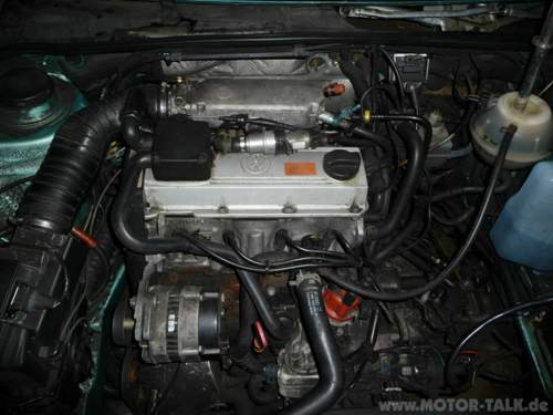

Ich bin hier neu im Forum und komme gleich mal mit einer Frage an:
Habe mir vor 2-3 Monaten einen Passat 35i Variant Bj. 92 gekauft. Der Wagen läuft auch echt super (116ps, 2.0 l) und zieht richtig durch. Nur am Anfang dreht er ziemlich hoch, was aber nach ein paar Km nicht mehr der Fall ist.
Jetzt zum Problem: Ich habe vorhin bemerkt, dass sich im Ventildeckel oben beim Einfüllstutzen weiß/brauner Schlamm befindet. Laut Scheckheft war der letzte Ölwechsel vor 12 tkm. Bin jetzt natürlich verunsichert, was dafür der Grund ist (Abgase sind etwas weislich, aber ZKD wurde erst vor 70 tkm erneuert).
Kommt das vom Kurzstrecken fahren?!
Schon mal Danke für eventuelle Hilfe.
Bert

Ich mach jetzt einfach mal nen Karton vor den Kühler und seh was passiert, dann hol ich mir ein Thermostat...
Ist das ein großer Aufwand das zu wechseln, und wo ist es verbaut?

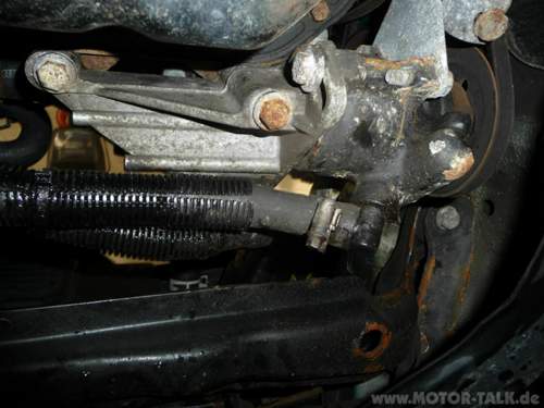

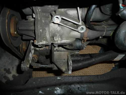

So, nachdem ich mich nun sehr lange nicht gemeldet habe:
Ich wollte das Thermostat eig schon früher wechseln, aber die Scule (Abi) hat es nicht zugelassen.

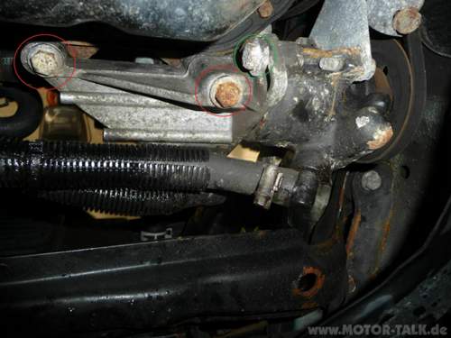

Habe voher alles abgeschraubt, aber dann kam mir die Servopumpe in den Weg. Ich habe schon alle möglichen Foren abgesucht, aber richtig Hilfe habe ich nicht gefunden.
Meine Frage: welche Schrauben muss/darf ich lösen, um die Servopumpe abzubauen? (Bild)
Muss der Keilriemen für die Servo auch ab?
Schon mal danke im Vorraus

Meine jetzige Frage ist nur, wo und wie ich die Servo abmontieren muss (Welche Schrauben...) deswegen habe ich die Bilder angehängt....
Die Servopumpe muß ab...Schrauben siehst du ja fast alle...Keilriemen muß auch ab.
Es gibt noch eine Versteckte Schraube die man aber gut auf deinem Foto 2 erkennen kann...Links vom schwarzen Schlauchstutzen...😉
Ok, hab mal in den Bildern eingekreist:
Die rot umkreisten müssen raus, und was ist mit der grün umkreisten Schraube?
Wie kriege ich den Keilriemen runter, bzw welche Schrauben halten ihn?

Die Servopumpe ist in Langlöchern aufgehangen. Mit diesen wird auch der Riemen gespannt. Versuch also erstmal alle Schrauben unmittelbar an der Pumpe (die grün umkreiste und weitere) zu lösen und die Pumpe zu entspannen.
Dann raus damit und den Halter für die Servopumpe am Block entfernen (roten Schrauben). Dann haste Platz.
Die Servo-Schläuche entlasten! Also entweder auf etwas Ablegen, oder Pumpe mit Draht befestigen oder Karren gar nicht aufbocken.
Ich würde übrigens dringend zu einem Selbsthilfebuch raten.
Dort werden u. a. solche Arbeiten beschrieben. 😉

Aber bis ich erstmal an das Thermostat gekommen bin hat es ewig gedauert. Ich glaub allein die Schrauben zu lösen hat am längsten gedauert. Die Servo musste ich übrigens doch nicht rausmachen. Es hat gereicht desn Servohalter wegzuschrauben. Die Servo hätte ichauch nicht mehr reingekriegt, weil die Spannschraube beim Abmachen gerissen ist (Bild). Neue Kühlflüssigkeit ist auch drin und am Samstag mache ich den Ölwechsel. Ich hab ihn mir extra für nach dem Thermostatwechsel aufgehoben, damit das neue Öl nicht auch verschlammt wird wenn der Mototr nicht über 70° kommt.
