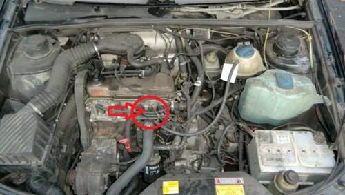

Schon mal an den Kühlmitteltemperatursensor (geiles Wort 😛 )gedacht?
Gruß, Opa

Hi Opa
adaran wird es wohl liegen. Im Internet findet man einen solchen Sensor ja für ein paar Euro.
Leider weiß ich nicht wo genau er verbaut ist.
Kann mir da jemand weiterhelfen?
Sitzt im Kühlwasserflansch (siehe Bild, ist aber 1,8er Motor)
Geber
Wow, Danke für die sehr schnelle Antwort!!
Ich habe einen 2.0 l Motor, da sitzt der Geber aber auch an der selben Stelle, oder?
Einfach den Stecker ausbauen und einen neuen einsetzen?
Ja, sitzt an der gleichen Stelle 🙂

Hi, Bert.
Den Stecker würde ich nur abziehen und nicht ausbauen 😁. Dran denken, dass Kühlmittel abläuft, wenn Du den Sensor rausziehst. Am Sensor hängt noch ein O-Ring, wenn nicht, ist er in der Öffnung hängengeblieben. Der muß da raus. Am Sensor ist noch ein Farbring als Markierung. Wenn Du einen neuen bestellst, dann mit der Farbe.
Also bestellen: Sensor (mit richtiger Farbe)
O-Ring (Dichtung)
Haltespange für Sensor
Zu bestellen bei pkwteile.de
Anschließend Kühlwasser nachfüllen und entlüften.
Viel Spaß
