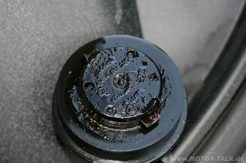

Mein Deckel sah so aus:
Der Vorbesitzer hatte wohl viel Kurzstrecke. Denn seit dem ich/wir ihn haben, ist alles sauber geblieben.

So jetzt die Bilder mit warmen Motor, da sieht es harmlos aus.Wenn der Motor kalt ist ist, sieht der Deckel komplett so aus und die Emulsion ist ca 1 cm dick.

für mich sieht das immer noch normal aus, für einen kurzstreckenmotor in der größe. zumal jetzt bei den temperaturen, bekommst du das kondenswasser mit ein bischen hin und her fahren nicht raus.
hp
Das sieht definitiv nach einem Kurzstreckenfahrzeug aus.
Das macht nix.
Einmal über längere Zeit richtig die Sporen geben oder einfach "nur" mal ne Langstrecke fahren, dann ist das weg!
