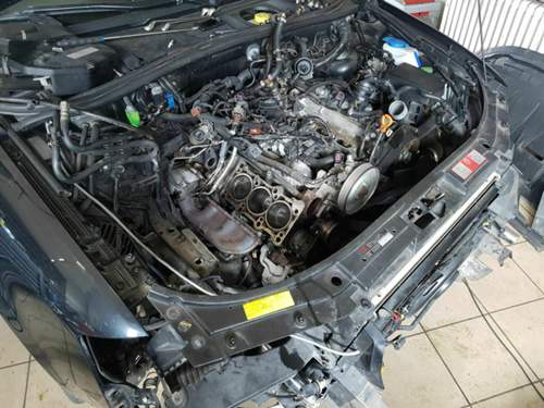

Hallo an alle Spezialisten... benötige dringend Eure Hilfe!!
Habe seit längerer Zeit Probleme mit dem Kühlwasser! Leider ist mein KFZ'ler ratlos...
Im April wollte ich etwas aus Magdeburg abholen - auf dem Hinweg alles frei - also Kapelle... als ich von den AB abfuhr und an der Ampel stehe- weißer Rauch aus dem linken Kotflügel, Temperatur 120° Warnlampe... Ende vom Lied - Rückfahrt mit dem ADaC !
Leider hatte meine KFZ'ler wenig Zeit (vielleicht auch einen Graus...) und hat dann nach 11 Wochen endlich die Kopfdichtungen getauscht. Danach bisserl im Umkreis gefahren - bischen wasser nachgefüllt Wasser nicht über 90° (Anzeige).
Danach noch einen Unterdruckschlauch von Sekundärluftdingsbums und einen Kühlwasserschlauch erneuert.
15.Dezember 2x 30min gefahren - alles OK!
Vor Weihnachten wieder leichte Rauchwolken links- Kühlwasserbehälter und Deckel erneuert!
Danach noch vorsichtshalber die Wasserpumpe ( war zwar erst 40000 drin - aber was solls - war noch mit Kunststoffrad)
Und Thermostat erneuert!
Danach Probefahrt - unterturig gefahren wird die Heizung kalt und Gasanlage schaltet ab ( hat er vorher auch schon ein paar mal gemacht)! Nach 20km - innerhalb eines km - wasser 120° - qualm - wasser weg!
Abkühlen lassen - 4ltr. Wasser aufgefüllt zurück! Erst langsam und dann SEEEHR zügig! In der Wekstatt alles kontrolliert - kein Wasserverlust- Temperatur nicht über 90°!!
So langsam kotzt mich die Karre an (Tschuldigung)... nach fast 2800€ ist er immer noch nicht in Ordnung!
Nun sind wir Ratlos?? Kann der Prins-Verdampfer Wasser verbrennen???
Hat jemand Tipps???

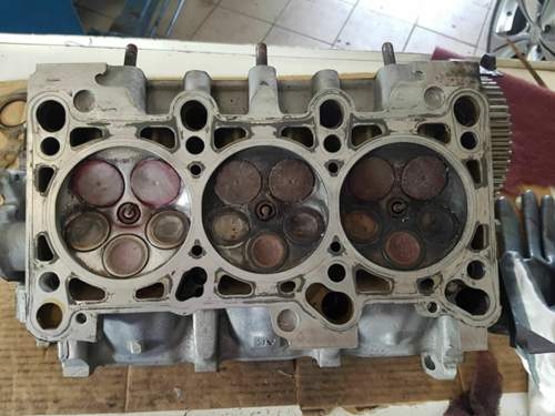

Wenn man sich den vorderen zylinder anschaut dann sieht man ganz klar das hier kühlflüssigkeit verbrannt wurde. Oberhalb der auslass Ventile sieht auch komisch aus. Wurde ein Defekt an der zylinderkopf Dichtung festgestellt? Und die turbolader wassergekühlt sind. Kann hier auch wasserverlust sein. Dadurch Qualm aus dem radhaus.
Danke erstmal für die Antworten... sind die lader nicht öl gekühlt?? Eine der kopfdichtungen hatte ne kleine Stelle! Die rote flüssigkeit auf den bildern sind ein spezialmittel von einer edelstahl/alu schweißbude! Damit kontrollieren die Oberflächen auf Risse und undebenheiten!???!

Wurde der erste zylinder gereinigt? Zylinder 2-3 sind schwarz. Der erste nicht.
