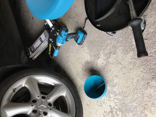

Und der funktioniert? Bin nämlich auch noch auf der Suche
hab den kleinen 9212SPC-1, nutze ihn aber nur zum lösen.
funktioniert seit jahren einwandfrei.
(sorry, krieg das bild nicht gedreht.)
