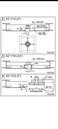

Also in meinem Ausbildungsbetrieb hätte ich nen 1 1/2 Zoll Schlagschrauber gehabt (zum Königszapfen usw lösen) nur paar mal im Jahr in verwendung.... aber finde mal ne passende 19er Nuss dazu :D
Naja wenns keine Alufelge ist würde ich irgendwann mal Hitze versuchen....
Königszapfen haben meistens M14 und kriegen 190Nm, 1 1/2“ ist aber auch dezent übertrieben. :D
Die festesten kriegen afaik 500Nm.
Dann muss ich mir nochmal die Augen Putzen bevor ich das nächste Mal ne 85er Muss nehme..... Kann dir aber ehrlich nicht auswendig sagen welche Trailer das sind...
Hab solche Fälle in meinem Schrauberleben auch schon gehabt, man nehme ein Radkreuz, Rohr (min. 1m) und einen Kfz-Unterstellbock. Den Unterstellbock nutzt man als Auflage für die Radkreuzachse/gegenüberliegende Seite und nach unten zum Lösen drücken. mfg.
@Go}][{esZorN schrieb am 1. Februar 2021 um 07:31:52 Uhr:
So ich hab's in ner Anleitung von Jost gefunden...
Es gibt zapfen die werden von oben Verschraubt mit 1200 bis 1500nm
