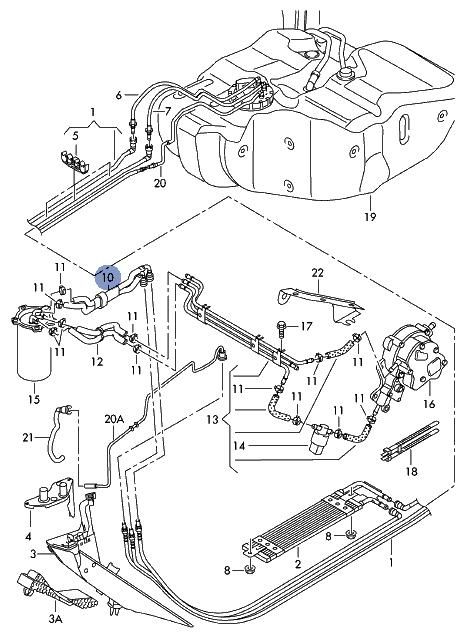

Hallo ich habe da mal eine Frage bzgl.des Wechsels der Schläuche am Dieselfilter,ist ein problemloser Tausch möglich was ist zu beachten ?

Ja die oberen Schläuche will ich tauschen weil sie porös geworden sind .
kannst du so tauschen. vorher aber das system drucklos machen (filter deckel öffnen)
Nach dem Wechsel muss ich da etwas wichtiges beachten Entlüften,mehrfach die Zündung betätigen o.Ä. ?
Mehrfach Zündung ein aus sollte erstmal reichen.
Ggf kann er beim ersten mal starten noch ausgehen

1K0 130 307 H wurde ersetzt durch 1K0 130 307 M kostet 57,95 incl. MwSt
Danke für die Info - das ist schon ein gesalzener Preis für bisserl Schlauch (sind das denn dann alle 4?)
Nö, ist nur Pos 12 siehe
link
Pos 10: 1K0 230 295 G 61,40 incl. MwSt.
