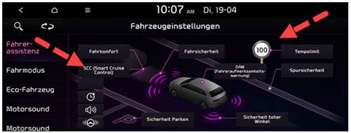

Wenn ich einen Platinum in "angeblich" voller Ausstattung habe, gehe ich eigentlich davon aus das der auch alles hat was im Prospekt so schön angeprisen wird. Die beiden Menüpunkte (Siehe Bild) fehlen bei mir komplett daher gehe ich davon aus das ich nur die Schilder angezeigt bekomme aber nicht automatisch danach geregelt wird. Warum, Kia???
Hat der überhaupt ECO Modus?
Entweder ist das vom vorfacelift oder der Hybrid.

Das bei MJ22 vorhandene SCC wurde zu NSCC, also Navigation-based Smart Cruise Control. Der Name besagt ja schon, dass sich die Infos vom Kartenmaterial des Navis geholt werden
@Isnoguddi schrieb am 21. Dezember 2022 um 11:18:16 Uhr:
Du hast einen Facelift aber deine Einstellungen sehen aus wie beim Vor-Facelift. Bei mir habe ich weder den Punkt "SCC" noch den Punkt "Tempolimit". Hast du etwa eine alte Software drauf? Beim Facelift kann man ja nicht mehr nur den einfachen Tempomaten nutzen oder das Ansprechverhalten des SCC einstellen. Bei dir aber anscheinend immer noch.
ich hab das auch nicht wie auf dem Bild und hab auch einen MY22 GTLine mit allem drin außer Schiebedach. Vielleicht ist das länderabhängig?
