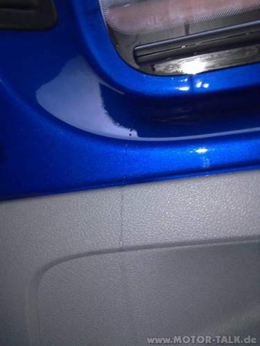

So nun hat es Mich auch erwicht,nach drei Jahren und einen Monat Trockenheit im Auto, kommt das Wasser unter der zweiten Schiene hervor und läuft die Tür herunter,es ist nicht viel aber es ärgert einen schon.😠

Jo, auch uns hats diese Woche erwischt, meine Frau sagte, die Schiebetür hinten rechts geht nicht mehr auf. Recht hatte sie, die war nämlich zugefroren. Eis weggemacht, alles ging wieder... bis ich gestern ausnahmsweise mal hinten mitfahren durfte: bei jedem Bremsvorgang schoss ein kleines Wasser-Rinnsal aus dieser schwarzen Führungsschiene und lief über die Seitenverkleidung (z. T. auch dahinter) auf den Boden... da ist mir klar, dass die Tür zufriert... mal sehen, was der 🙂 morgen sagt... werde mal anhängendes Foto präsentieren...
