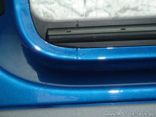

Hallo Ihr,
am 28.7.06 haben wir unseren Caddy in Empfang genommen und wir waren und sind mehr als zufrieden mit dem Wagen. Bisher gab es keinerlei Macken ;-)
Seit gestern sind nun beide Schiebefenster undicht 🙁 . Natürlich haben wir sie auch hin und wieder geöffnet (bleibt bei Kindern ja nicht aus).
Wie kann denn das nun plötzlich sein......wir hatten in diesen 15 Monaten Regen mehr als genug und die ganze Zeit haben sie dicht gehalten und jetzt tröpfelt es fleißig vor sich hin 🙁
War auch schon beim Händler und der fragte nur ob der Wagen noch Garantie hat. Ich bejahte natürlich und am Montag wird er dann (hoffentlich) wieder dicht gemacht.
Läuft das denn auch über Garantie? 2 Jahre Garantie hat ein Neuwagen auch oder?
Natürlich habe ich hier auch schon über die undichten Schiebefenster gelesen und da es uns nie betroffen hat, dachte ich, das VW dieses Problem mit unserer Auslieferung schon in den Griff bekommen hat......leider nicht.

So, der 🙂 sagt: 70% auf Material und Arbeit, Kulanz von VW... na denn...
Schon komisch.......EZ: 03/08 und keine 100% Kulanz?????? Gibt's dann wenigstens gleich ein festes Fenster?
Festes Fenster wurde nach expliziter Nachfrage nicht genehmigt, da im ersten Schritt nur Austausch des Schiebefensters gegen ein neues seitens VWN vorgesehen ist. Sollte es dann weiter undicht sein, dann wird der Fall VWN erneut zur Prüfung vorgelegt.
Trotz des Hinweises auf den "Serienschaden" konnte mein 🙂 nicht mehr Kulanz bieten --> ich müsste nach Behebung des Schadens mein Anliegen direkt bei VWN vortragen, evtl. gäbe es dann noch die Chance auf eine Rückerstattung...
Am besten ist es tatsächlich, du wendest dich mit deinem Anliegen an VWN direkt. Hat mehr Aussicht auf Erfolg. Da dein Caddy aus der Garantie raus ist, brauchst du auch nicht Ablauf für Garantiefälle einhalten. Auskunft eines 🙂: Während der Garantie kein festes Fenster. Danach auch auf Kulanz kein Problem.😉 Ging bei mir auch.......
Da jetzt nun die neuen Schiebefenster drin sind, heißt es abwarten bis es wieder tropft. Das ist mMn nur eine Zeitfrage, aufgrund der zeitlich beschränkten Kulanzphase wäre es aber gut, wenn das im nächsten halben Jahr passieren würde...
...und dann gleich höflich und freundlich per E-Mail an die Kundenbetreuung herantreten, idealerweise mit ein paar Dokumentationsphotos, damit man sich dort auch ein Bild vom Problem machen kann. Und dann werden sie hoffentlich auch den zweiten Schritt machen...😉.

Das ist eben das Ärgerliche: mit dem Wissen aus diesem Forum um die Problematik um das Schiebefenster haben wir es nie offen gehabt (und auch nichts vermisst)... und dann wird wieder die teurere Variante in Form eines neuen Schiebefensters eingebaut, statt dem Kundenwunsch zu entsprechen - das versteh mal einer... trotzdem hoffe ich, dass der Caddy zumindest diesen Winter "trocken" übersteht...

Ah so, ganz vergessen: Eigenanteil beträgt 54,54 EUR inkl. "Wasserprobe vorher/nachher"... ich glaube, da lohnt sich das Diskutieren mit der VWN-Kunden"Betreuung" nicht wirklich...

Hey, der Caddy hat mir auch ein Weihnachtsgeschenk bereitet: das Schiebefenster ist wieder undicht... immerhin wars 7 (in Worten: sieben) Tage nach dem Austausch dicht... hätte ja nicht gedacht, dass es mich so schnell wieder ereilt, aber dann werde ich "zwischen den Jahren" doch mal die Kundenbetreuung nerven müssen...
