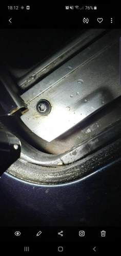

Von dieser rille kommt wasser rein also direkt von schiebedach habt ihr ein tipp was ich da machen kann ? Meine abläufe sehen frei aus also wenn ich wasser rein schütel kommt unten wieder raus aber nicht alles beide seiten gleich aber nur sonneblendeleuchte rechts wird nass,
Ich bin das auto seit 2 3 tagen nicht gefahren es hat viel geregnet habe heute geguck fingerreingestekt (sonnenblendenleuchte rechts auf die rille )und mein finger wurde nass
Ich danke für jeden tipp
Tolles Bild. Unscharf und keinerlei Anhaltspunkte wo das sein sollte.
Bei so etwas sollte man mindestens 2 Bilder machen. Eins das den ganzen Bereich zeigt und dann eins das näher dran ist wenn es nötig ist. Und wenn man sieht, dass es nicht scharf ist, löschen und nochmal machen. Es ist 2019 und man kann i endlich viele Bilder machen und nicht 1980 mit 35 mm Filmrolle.
Kann da leider nicht besser fotografieren komme da mit mein handy nicht rein ist über mein sonnenblendenleuchte beifahere seite
Immerhin scharf jetzt 😁
Dann würde ich dir vorschlagen den Himmel auszubauen. Der Himmel besteht aus billigem Karton und Styropor. Wenn du den zu weit biegst riskierst du einen Knick. Den kann man nicht reparieren. Und solange dort Wasser rein kommt läufst du Gefahr dass du hässliche Wasserflecken bekommst die du auch nie wieder aus dem Stoff bekommst.
Kollege hat Recht. Dachhimmel muss wohl ab, ......
Ich kontroliere erstmal meine abflüsse unten wo es raus läuft
Sieht man das wasser ? Ist das normal das da immer nach regen ?
Wasser an der Stelle beschreibt meine Aussage vom 21.12
Wechsel das Glasdach und dann bleibt im Innenraum auch alles trocken.
Was kostet so ein glasdach ?
Neuer Schiebedach-Deckel + Dichtung ca. 950€ bei MB.
Meine Preisanfrage bei MB lag vor etwa einem Jahr bei 760 Brutto. In der Bucht kostet so ein Glasdach gebraucht ca.70 Euronen . Dach öffnen (Hubstellung) Faltenbalg rechts und links entfernen, Schrauben raus, altes Glas raus, neues in umgekehrter Reihenfolge einbauen und justieren.Kein Hexenwerk, halbe Stunde Arbeit.
