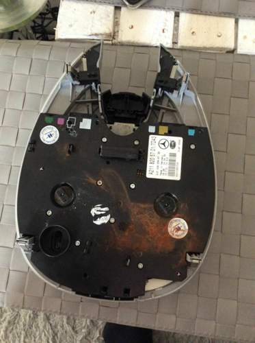

Schiebedach funktioniert nicht mehrmals die Funktion Schiebedachjustieren gemäß Bedienungsanleitung durchgeführt.
Der Schalter für das Schiebedach möchte bei folgenden Funktionen arbeiten Schiebedach auf und zu Schiebedach absenken. Bei abheben tut sich nichts.
Dazu passt aber das ich im Kombiinstrument die Meldung beim Verlassen des Fahrzeuges die Meldung erhalte Schiebedach schließen.

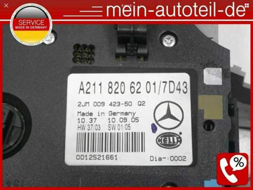

Das Dach ist aber geschlossen habe Gestern gerade den Wagen gewaschen kein Wassereintritt. Dies wird nicht immer so gewesen sein siehe Bild der alten Bedieneinheit.
Weiterhin wird es auch schon eine ersetzte sein den der Benz ist Bj 2004 und das Datum auf der Bedieneinheit ist 2005 .
Der Versuch das Schiebedach manuell zu schließen habe ich aus Angst bei zu starkem Kraftaufwand etwas kaputt zu machen abgebrochen.

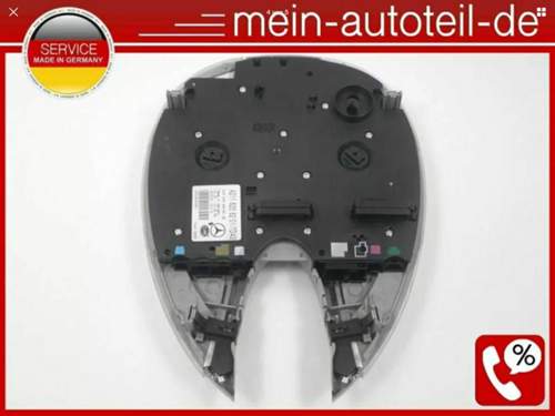

Hier die Bilder das erste ist die Alte.
Fehlerspeicher auslesen und ggf. richtig kodieren. Da es wohl eine gebrauchte ist besteht die Möglichkeit dass sie verkauft wurde weil sie defekt ist.

Einen Defekt der Bedieneinheit schließe ich aus
Bei einem Gebrauchtteil kann man nie ganz sicher sein. Bei einem Neuteil schon eher.

Wenn die DBE aus einem Fahrzeug mit anderer Ausstattung kommt, muß ggf. die Codierung des Fahrzeuges/der DBE mit StarDiagnosis an Dein Fahrzeug angepaßt werden.
