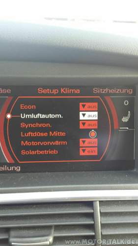

Also, jetzt 11.30 habe ich mich in die "pralle sonne" gestellt. Zündung aus, schlüssel raus. Alle Düsen geöffnet. tut sich nichts. Saß 5 min drin:-(
Strom vom Solardach an die Kabel im Motorraum kommt an.
Was ist falsch? am Pin falsch angeschlossen?
Oder muss ich Standlüftung kodieren?
Ist einer zufällig aus Nürnberg, der sich damit auskennt?
Mit Standlüftung hat es nichts zu tun das ist für die Standheizung.
Aktiviert hast du es jetzt im MMI?
ja, im mmi ist es aktiviert.
Kann es irgend ein Relai sein?
Hebe hier was gelesen gehabt:
http://www.motor-talk.de/.../...s-relais-fuers-solardach-t5022051.html
Nein wird direkt am Gebläsemotor angeschlossen.
Wo hast du den angepinnt?
In der Mitte von den 3 poligen Stecker ist es angeschlossen.
Ab gebläseregler hab ich nochmal nachgemessen und die Spannung kommt an.
Nicht das der Regler das nicht kann. Oder es springt beim 4F ab einer gewissen Außentemperatur an? Bei mir hat zwar am Sonntag die Sonne geschien, aber es war ca 10 Grad.
10 grad reichen und der mittlere pin ist auch richtig.
War die Gegenseite den dort belegt ?
Hallo Senti,
Es funktioneirt:-) Lag an der Codierung. Habe im Stg 08 (Klima/Heizung) den Wert vergessen auf "1" zu setzen:-)
Nun habe ich auch "Motorvorwärme" auch mit stehen, welches ich nicht anmachen kann, aber ist mir im Moment egal, da der Solarbetrieb ja funktioniert:-)
Vielen Dank an alle
