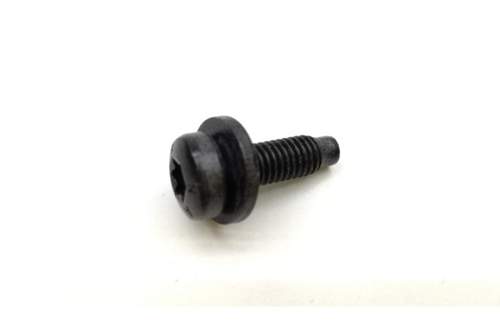

Hat zufällig jemand die Teilenummer für die 2 Schrauben welche unter den Leuchten sitzen und die ganze Einheit oben festschrauben? die fehlen bei mir. Hat audi wohl vergessen wieder rein zu drehen als sie das geräusch analysiert haben und mir dann für insgesamt 723€ ein neues schiebedach einbauen wollten.

Hast du , nachdem du das Problem bei dir auch hattest , noch im Kopf welche Torx Größe die Windabweisermotor Schrauben haben?
Im übrigen hab ich dir bei WhatsApp geschrieben, hast du ne neue Nummer?
Ich weiss die Größe nicht mehr auswendig. Aber die sind winzig. 10er oder 15er Torx sowas...
Die Schrauben waren ziemlich klein wie Micha schon schrieb.
Solltest du in jedem Torxkasten mit drin haben.
Speicher dir ma die Adresse da findest du alle Teilenummern.
Schreib mir nochmal kann sein das es untergegangen ist.
11A 12,40€ für eine Schraube Größe geben sie keine an

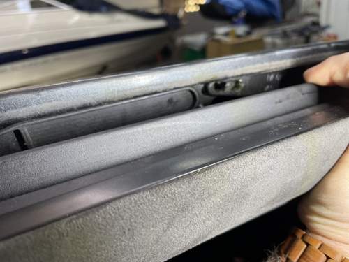

Genau du musst den Windabweiser runterdrücken um an die Schraube zu kommen.
Hab mich heute auch mal da ran gewagt. Anhand der Anleitung inklusive Bildern einige Antworten weiter vor .
Leider sitzt bei mir der „Hebel“ welcher vom Motor dann den abweiser hoch oder runterdrückt genau vor dem Loch für den Zugang zur 2. Schraube. Ich habe das versucht zu bewegen, auch mit Hebelkraft in Form eines Plastikkeils, keine Chance. Das Teil bewegt sich keinen mm. Jemand nen Tipp ?
Das Dach muss komplett geöffnet sein
Drücken Sie die Stellwippe -1- in Pfeilrichtung nach unten in das Schiebedach ein, bis die Torxschraube -2- sichtbar wird.
Das schiebedach war komplett zu 100% geöffnet. Diese Stellwippe ist aber in keiner art und weise beweglich. Die ist in ihrer Position unveränderlich. Das ist ja mein Problem dass ich somit nicht an die 2. Schraube ran komme.

Es ging beide Seite gleichmäßig runter drucken irgendwie einfach nochmal probieren.
Oder dazwischen mit dem dünnen Imbus
