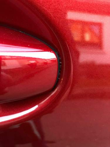

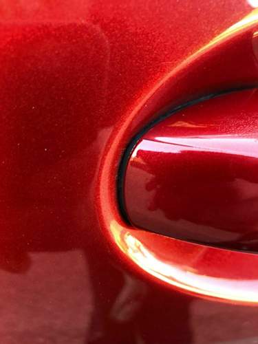

Ich habe bei unserer V Klasse Probleme mit dem Lack im Bereich der Schiebetürgriffe.
Es ist an beiden Seiten im Bereich, wo der Türgriff angeschlagen ist. Es wurden schon beide Türen komplett lackiert, weil wir uns leider für Hyazinthrot entschieden haben. Mir gefällt die Farbe noch immer, aber jeder Lackierer schlägt die Hände über dem Kopf zusammen. Smart Repair wohl unmöglich. Die neue Lackierung wurde im November gemacht. Heute habe ich schon wieder Schleifspuren auf beiden Seiten entdeckt. Lack ist wieder ab. Die V Klasse ist aus 9/20. Hat noch jemand die Probleme? Kannte ich bislang nur von VW…

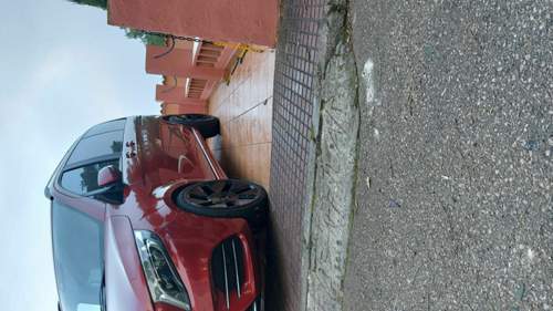

Schau mal der ist jetzt 2,5 Jahre alt. Keramik versiegelt. Aber ich fahre auch echt vorsichtig
Img-20211231-wa0022
@Joemist
Sieht gut aus, wir haben Kinder. Da kann ich vermutlich alles versiegeln. Wenn ich allein fahren würde, würde ich es auch hinbekommen ;-).
Fotos mache ich bald und lade sie hoch.

Die rechte Seite ist stärker betroffen als links, wird allerdings auch deutlich häufiger verwendet…

Wenn man in einem ungünstigen Winkel am Griff zieht dann bewegt sich das Plastikteil und kann die Kratzer machen. Wenn man nach hinten raus zieht sollte es sich nicht bewegen. Sollte aber auf Garantie/Kulanz gehen, oder? Ist ja kein Kundenfehler?
