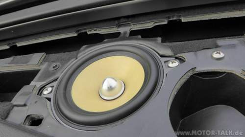

Gerade beim telefonieren als auch bei Lautstärken ab 15 herum habe ich diese Geräusche. Hier dann auch im Mitteltonbereich und nicht an einen Bass gebunden.
Bis jetzt wurde schon das Gitter gedämmt und der Lautsprecher bei dem Neuwagen erneuert. Jedoch ohne Erfolg 🙁
Ich habe das Problem schon 1-2 mal hier gefunden jedoch keine Lösung.
Hätte vielleicht noch jemand ne Idee?
Danke.

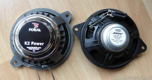

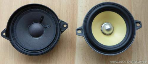

Der original verbaute Bose Center machte keinen so recht soliden Eindruck, weshalb er jetzt einem Focal 4k weichen mußte. Der Umbau ist nicht ganz p&p, trotzdem hält sich der Aufwand in Grenzen. Vom Ergebnis her klingt der neue unangestrengt souverän, gerade beim Telefonieren fällt der Unterschied am meisten auf (war auch hauptsächlich der Grund für den Wechsel).
BTW
Die originalen schwarzen Schrauben halten den Lautsprecher (egal ob Bose oder Focal) nicht sonderlich fest.
Deswegen habe ich auch dort alternatives Material verbaut ...

Danke für deinen Bericht DVE,
die Materialanmutung der Original Chassi ist ja echt grottig :-O

DVE, Frage:
wo kriege ich diesen Lautsprecher her? Gibt es alternativen für diesen Formfaktor? Musstest du die 2 von 4 Schraubhalterungen wegfeilen? Oder waren es nur die 2?
Wie hast du es mit dem Stecker gelöst?
Den Lautsprechecher habe ich hier gekauft, inkl. Zoll so um die 150 Euro.
http://www.discount-car-hifi.ch/.../p4847_Focal-4K-Slim.html
2 von den 4 Halterungen habe ich entfernt, ging recht einfach. Stecker hatte ich noch einen baugleichen da.
Danke für die Info! Hammer Preis für ein 10 cm Lautsprecher... Ist wohl einer der besten auf dem Markt, ne? Was kostet wohl der Bose-Lautsprecher von Audi? Nicht mehr als 50€?
Wie ist das Klandbild nach dem Einbau gewesen? Merkt man den Unterschied?
