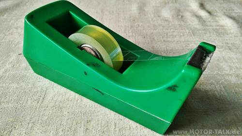

Bei mir hat auf Lautstärke 20 bei "Paul Kalkbrenner - The Flute Song Remix" beim Anfang der blöde Deckel voll getscheppert. Hab Grad das Gitter Abgenommen und einfach Klebeband auf die Haltenasen geklebt (umandum geklebt) - Ergebnis : kein Geräusch mehr 😉
Img-20180706-1738007
Gute Idee! Werde ich ebenfalls umsetzen.
nehmt Vließklebeband...
