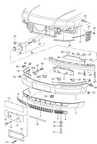

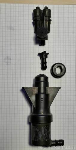

mir ist jemand an den vorderen Stoßfänger gefahren, hat mir die Scheinwerferwaschanlage beschädigt und hat sich anschließend aus dem Staub gemacht 😠
Habe den Stoßfänger heute abgenommen und das defekte Bauteil ausgebaut (siehe Bild). Leider finde ich nirgends eine Teilenummer.
Hat mir jemand die Teilenummer(n) oder sogar ein Ersatzteil?
Gibt es das Teil nur Original oder auch am Drittmarkt?

Genau die. Und ja - so steht's geschrieben. "Schraube ersetzen"...

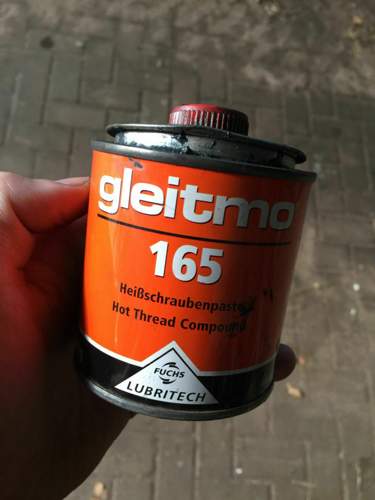

Mit dem Fett muss man natürlich sparsam sein und ist auch sicher nicht überall angebracht, lohnt sich aber schon. Eben wegen der galvanischen Korrosion und der Korrosion überhaupt. Beim Losdrehen wird es gedankt. Besonders die dem Wasser ausgesetzten Blechschrauben am Unterboden, z.B. womit die Verkleidungen festgemacht sind sollte man immer mit Fett einsetzen.
Vielleicht hab ich irgendwo einen Denkknoten. Aber was hat das Gewinde mit dem Wasser zu tun? Wenn in einem M8-Gewinde eine M8-Schraube drinsitzt, welche ordnungsgemäß befestigt ist, dann kommt doch da gar kein Wasser dran, oder?
Fett sparsam einsetzen ist Fett einsetzen. Und das ist Pfusch, wenn es nicht so vorgegeben ist. Das ist, als ob im Schwimmbad steht "Bitte hier nur ein ganz kleines Bisschen ins Wasser pinkeln".

Es wäre schön wenn dem so wäre, dann hätte man nahezu keine gammelige Schraube mehr am Fahrzeug. Eine Schraube füllt ein Gewinde nicht annähernd aus - das muss auch so sein, denn sonst könntest Du sie gar nicht erst ohne extremen Kraftaufwand reindrehen.
Auch dichtet die Fläche am Schraubenkopf nicht ab. Wenn dem so wäre, würde bspw. die Ölablassschraube ohne Dichtring auskommen.
Leider ist sogar das Gegenteil der Fall: Wasser wird regelrecht ins Gewinde gesogen (Kapillareffekt).
An Gewinden hat es nichts verloren, wie schon von @Haegar geschrieben.
