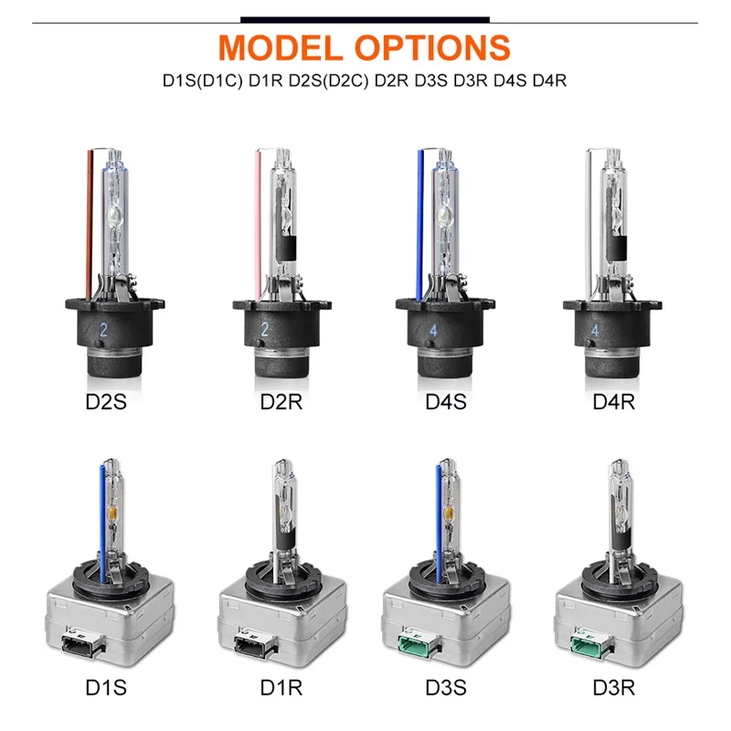

Das sind xenon? Was sind da den für Brenner drinne ? Also Fassung ?
Na die ganz normalen Xenonlampen, mit einer Fassung wo der Stecker einfach drauf gesteckt wird. Keine Ahnung was es da für Unterschiede gibt und nach welchen Kriterien du konkret fragst.
Es gibt D1S, D2S, D3S usw. und die 4B’s haben D2S drin.
Woran erkenne ich das? Haben die nicht alle den selben Anschluss?
Kenne solche Nachrüstscheinwerfer zum Beispiel mit H1 oder H7 Birnen wo viele einfach xenon rein bauen die garnicht dafür ausgelegt sind
@steintier schrieb am 21. November 2019 um 15:32:05 Uhr:
Guckst du hier: https://ae01.alicdn.com/.../...-D4S-D4R-HID-Xenon-Lampe-Licht-4300.jpg
Also wenn die Scheinwerfer ein Vorschaltgerät für Xenon drauf sitzen haben, sind doch auch Xenon zu verwenden?! Jedenfalls sind solche Teile drin wie in der ersten Reihe auf dem Bild zu sehen
