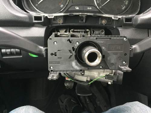

Zuerst wird der Stoßfänger demontiert und die Scheinwerfer können im Anschluss demontiert werden. Am Stecker der Scheinwerfer muss keine Veränderung vorgenommen werden.
Nun kann das Lenkrad samt Air*** demontiert werden.
Der Schleifring besitzt eine optisch gut sichtbare 0° Stellung.
Verkleidung des Schalttafeleinsatzes demontieren ( nur geklippst).
Verkleidung der Lenksäule demontieren, oberes Teil ist nur geklippst. Unteres besitzt 3 Schrauben, 2 an der Front und eine unten am Feststellhebel der Lenksäulenverstellung.
Schleifring vorsichtig demontieren, nur geklippst an 4 Stellen.
Nun Lenkstockschelle lösen und Entriegelung des Steckers öffnen.
Kabel (siehe Bild) aus dem Stecker lösen und durch einen Quetschverbinder miteinander verbinden.
Darauf achten, dass die Kontakte beim einführen hörbar einrasten.
Nun den Spaß wieder zusammen bauen und am Ende auf die Markierungen der Lenksäule zum Lenkrad achten, dass die 0° Stellung auch wieder passt.
Batterie anklemmen und Scheinwerfer wieder neu einstellen.

ge/gn PIN 40
sw/ws PIN 41

Ok, aber wo war dieses Kabel vorher? Warum ist das jetzt mit einem Quetschverbinder wieder zusammen?

warum innen alles zerlegen wenn man nur die scheinwerfer tauschen will?
du hast doch alles da:
Abblendlicht, Fernlicht, Blinker und Leuchtweitenregulierung
Weil einfach nur Scheinwerfer Tauschen nicht reicht und auch nicht so funktioniert wie es soll.

Hallo, genau. Bei Fahrzeugen die Serienmäßig über H4 Scheinwerfer verfügen wird am Hebel zwischen 56a ( Fernlicht ) und 56b ( Abblendlicht ) gewechselt. Quasi ein Wechselschalter.
GE/GN ist die Zuleitung vom Hauptlichtschalter E23.
SW/WS ist die Leitung zum 56b Verteiler.
