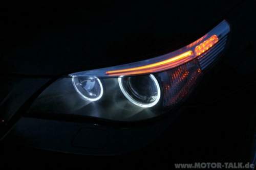

Hallo ihr Lieben,
Mein Dicker hat nun schon 270.000 Km runter und die Scheinwerfer auch....
Habe schleifpaste genommen und die Teile mal bearbeitet... das solltet ihr euch mal anschauen....
unten haben wir den erfolg auf bild 2
2-e60-alter-zustand
26 Antworten
nun das Ergebnis...
ich bin begeistert,,,
1-e60
nun noch mal der wagen..
23-03-08

Hallo
Mein Scheinwerfer sieht genau in dem zustand wie deiner früher war.
Bitte schreib mir die Produkte genau was ich genau kaufen muss wie du das ganze behandelt hast usw.
Will das auch machen

Bei Ebay 370116410065 findest du alles was du brauchst.....
Gleichmäßig auftragen und mit Gefühl einarbeiten ..... den rest kannst du Super für dein Auto gebrauchen.....
die Arbeit dauert ca 3 Bier 40 Minuten und alles ist gut...

Danke dir für die Antwort.
Aber hast du mit dem Set gearbeitet. Ich meine die Poliermaschine und so brauch ich nicht nur die Mittel. Ich hatte eigentlich an die Schleifpaste von Sonax gedacht. Meinst du das es nicht damit geht?
ich habe mit einer Poloiermaschine gearbeitet und schleifpaste ca 2000 Körnung und den Poliert und versiegelt.
Ich denke sonax wird auch gehen... mußt mal an der Seite probieren.. so hatte ich es auch gemacht....
