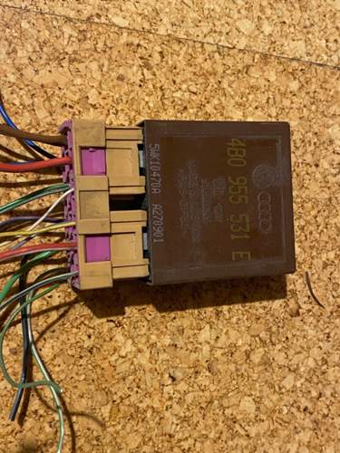

Moin!
Bei meinem Allroad sagt die Scheinwerfer - Reinigungsanlage auch nichts.
Mir ist klar, dass das Ablendlicht eingeschaltet werden muss. Dann müsste bei Betätigung der Scheibenwischer - Reinigung eine Pumpe summen und die beiden Waschdüsen heraus fahren.
Die Pumpe läuft nicht an.
Wo sitzt die Pumpe? Am Behälter? Kann mir jemand sagen, wo das Relais sitzt?
Ich wäre für Eure Hinweise dankbar!
Mit bestem Gruß
Dirk

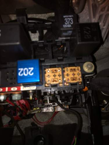

Weißt Du auch dass die swra erst aktiviert wird, wenn man ein paar Sekunden den Hebel gezogen hat? Bis dahin geht dann schon einiges Wasser auf die Scheibe
Relais sitzt unter der Verkleidung im Fahrerfußraum. Bild 1 ist der Steckplatz, Bild 2 das Relais
Achso und ja, die Pumpe sitzt am Behälter.
