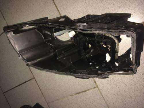

Ich habe mir heute mal einen Scheinwerfer vom VFL angeschaut und dabei festgestellt dass rund um den Scheinwerfer 7 Befestigungspunkte so wie auf dem Bild zu sehen sind.
Glaubt ihr wenn man diese Punkte aufhebelt oder aufbohrt dass man dann das Glas vom Gehäuse trennen kann - oder ist es noch zusätzlich veklebt?

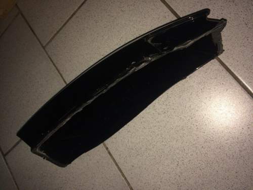

Sowas gibt's leider net... Selbst ist der Mann. Hier mein noch offener Test SW. Aktuell muss ich noch zum Sandstrahlen bevor ich ihn wieder zs kleben kann....
Weisst du zufällig mit welchem sand gestrahlt wird?
Habs jetzt ausprobiert, und des rätsels lösung gefunden.
Steinel heisluftfön , dremel und karosseriedichtmasse.
Wenn man sauber arbeitet ist der auch wieder dicht wie vorher.
Aufdrmeln, reinigen, (lakieren oder umbauen)
Und dann....
Mit dem steinel heisluftfön den schweissaufsatz und den richtigen schweissstiften den scheinwerfer wieder verschweißen
Anschliessend mit dichtmasse noch 2mal drüber und fertig.
Logisch sieht er bei geöffneter motorhaube nicht mehr so original aus aber wenn zu ist sieht man gar nichts.

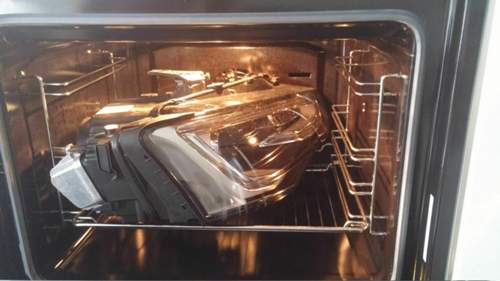

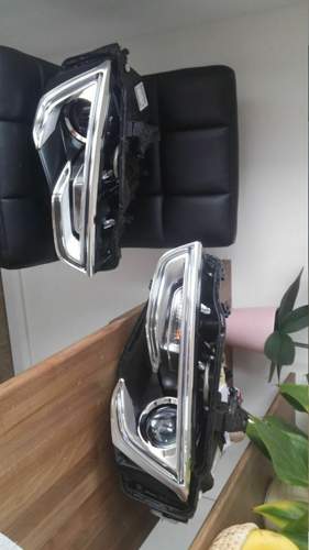

Also die Facelift Scheinwerfer gehen im Backofen auf. Ist eigentlich total einfach. Hab die bei ca 80° gebacken und immer geguckt, wie sehr der Kleber weich geworden ist. Danach immer gaanz vorsichtig das Glas abhebeln. Sollte es schwerer gehen, wieder ab in den Backofen damit.
Die Chromteile hab ich jetzt allerdings noch nicht abgebaut bzw es versucht.
Super, vielen Dank für die Info 🙂
Besteht die Gefahr das sich etwas verzieht oder ist alles in Form geblieben ?
risiken bei sowas hast du immer
Genau. Bei meinen ersten Scheinwerfern war ich immer zu voreilig und habe dabei das Plastik verbogen. Mittlerweile ist man deutlich vorsichtiger und weiß, worauf man achten sollte, ohne das etwas verbiegt oder kaputt geht.
Und das praktisch bei geöffneten Scheinwerfern ist, dass man gleich die Linse sauber machen kann 🙂
EDIT:
Und der Kühlkörper für die LEDs muss nicht abgebaut werden.

wie lange hattest du sie ca. im Backofen ?
Ja danke, hab auf deinen Fotos schon gesehen das du sie mit Kühlkörper gebacken hast 🙂
Muss man immer gucken. Aber nie länger als 5 Minuten.

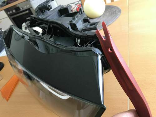

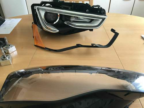

Sind super easy aufgegangen !
5 Minuten bei knapp 80 Grad und der Kleber wird weich wie Butter :-)
Mit den Demontagehilfen aus Kunststoff kann man das Glas ganz leicht und ohne zu zerkratzt abhebeln.
Jetzt kanns ans lacken gehen :-)
