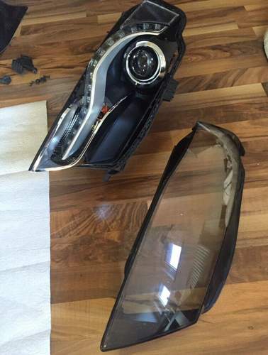

Ich habe mir heute mal einen Scheinwerfer vom VFL angeschaut und dabei festgestellt dass rund um den Scheinwerfer 7 Befestigungspunkte so wie auf dem Bild zu sehen sind.
Glaubt ihr wenn man diese Punkte aufhebelt oder aufbohrt dass man dann das Glas vom Gehäuse trennen kann - oder ist es noch zusätzlich veklebt?

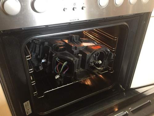

Steuergeräte ab bauen
80 grad Backofen Ca 10min
Spangen öffnen
Und dann an der klebe stelle auseinander ziehen
Ich dachte das geht nicht mit den VFL Scheinwerfer.
So sieht es aus. bzw denke ich auxh. Habe noch nirgends gelesen das die vfl Scheinwerfer im Ofen zu öffnen sind... Hat jm Erfahrungen mit dem zeug? sikaflex 521uv um den SW wieder zu verschließen?
@waphel schrieb am 16. November 2016 um 16:45:54 Uhr:
Geht, selber gemacht. 😉
Lässt sich wie Butter auseinander ziehen.

Ach echt hab ich garnicht gesehen. 😁 😁 und meinst du der Hersteller hat sich beim VfL A5 Scheinwerfer was neues ausgedacht? 😉 die Dinger gehen genauso auf. Habe nur keine Bild davon gemacht...
na, das Thema hatten wir ja schon 🙂 A4 und A5 sind unterschiedlich und A5 VFL keine Chance, auf dem Weg mit Hitze zu öffnen. Müssen aufgeflext werden. Das Material wird bei Hitze einfach nur weich und verzieht sich.
