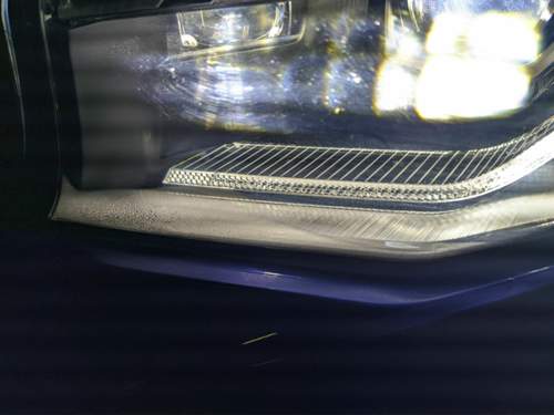

Guten Tag zusammen,
ich habe seit gestern einen Jahreswagen mit 4200 km ergattern können. Das Auto hat das Laserlicht.
Was mir nun aufgefallen ist seit dem ich ihn habe: der linke Scheinwerfer scheint unten etwas beschlagen zu sein. Das stört der Optik schon etwas, vorallem weil der rechte Scheinwerfer garnicht beschlagen ist. Ich habe Mal ein Bild hinzugefügt.
Meine Frage: kann und wird BMW hier was machen können? Auch an den Seiten ist's etwas beschlagen. Wie gesagt, der rechte Scheinwerfer ist tadellos.
Edit:
Ist ein Baujahr 06/2019 Fahrzeug
Vielen Dank.

Weil es schon Wassertropfen zu sehen gibt, sollte es nicht normal sein. Beobachte es aber noch weiter, wenn das Auto länger gestanden hat, kann es vielleicht mehr Feuchtigkeit im Scheinwerfer gesammelt haben. Wenn es weiter so feucht bleibt, ist es nicht normal.
Die Kratzer können mit geeigneten Mitteln wegpoliert werden. Die sind halt nicht Glas. Wie sieht dann die Lackierung aus?

Ich denke dass wenn es keine Beschädigungen, Steinschlag oder Riss im Scheinwerfer gibt, sollte es gute Möglichkeiten geben, dass BMW das Reparatur übernimmt. Du hast zusätzlich auch Gewährleistung vom Händler, der sollte auf jeden Fall dann die Kosten übernehmen.
Es gibt verschiedene Poliermittel für Scheinwerferüberdeckungen:

Der Händler ist 500 km entfernt, das wird wohl nichts. Würde es am liebsten direkt bei BMW machen
Meines Wissens gibt es bei BMW dazu einen Grenzmusterkatalog, ab wann Scheinwerfer getauscht werden. Das auf dem Bild ist normale Betauung und noch weit von einem Tausch entfernt. Wenn er länger Stand würde ich es erstmal weiter beobachten.

Bisher ist es immer so gewesen, dass Feuchtigkeit normal ist, Wasserperlen im Scheinwerfer aber nicht...Nach einer langen Standzeit macht es sicher Sinn zu warten und die Entwicklung beobachten.

Heute habe ich diese beschlagenen Frontscheinwerfer nicht mehr gehabt.. war halt mit dem Auto in der Waschanlage vielleicht auch deswegen...
übrigens, Scheinwerfer würde ich nicht "schleifen". Das geht zwar ist aber nicht erlaubt, die Zulassung der Scheinwerfer erlischt. Ob du's dann machst weil du davon ausgehst dass niemand es merkt bleibt dir überlassen ;-)

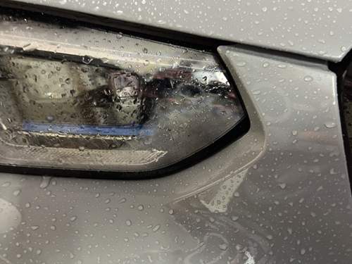

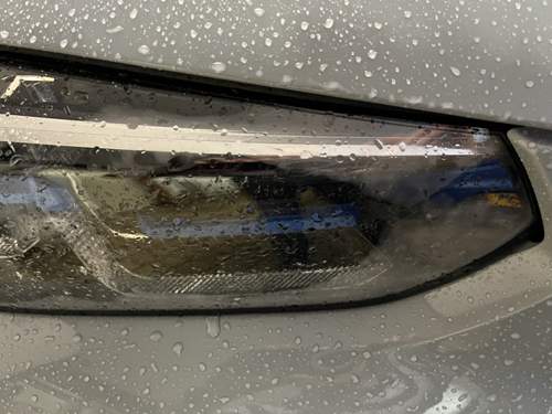

Ich muss mich leider auch zu dem Thema mit beschlagenen Scheinwerfern melden. die vorderen gehen einigermaßen.
Aber die hinteren sind so schlimm, dass ich sogar starke Tröpfchen Bildung hatte auf beiden Seiten.
Mein Fall ist jetzt in München bekannt und wird nächste Woche bei meinem örtlichen bmw Partner geprüft und nieder geschrieben, damit es zu einem erhofften Garantie Fall kommt,
Da ich Angst habe, dass meine Rückleuchten zumindestens dadurch kaputt gehen könnten.

Glaube die machen erst was wenn sich im scheinwerfer eine Pfütze bildet
@bmwforall80 schrieb am 27. Februar 2021 um 12:21:49 Uhr:
Wie man schon auf den Fotos sieht.
Das ist schon kein beschlagen mehr,
Das sind schon Tropfen.
Die Dinger kostet BMW keine 50€ in der Produktion
Und ca 30min Aufwand.
