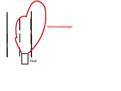

Hallo liebe Golfler,
bisher hatte ich nie Probleme mit meinen Scheinwerfern gehabt. Ich habe normales Halogenlicht an meinem Golf V und habe bisher jede Birne in Eigenregie ersetzt und habe die Scheinwerfer danach bei VW einstellen lassen. Nun ist mir vor 2 Wochen jedoch ein Birnenausfall in Hamburg passiert. Ich habe die Birne ersetzt und bei einem Mercedes-Händler die Scheinwerfer justieren lassen.
Ergebnis: Die Scheinwerfer sind total verstellt. Ich blende 300 KM notgedrungen den ganzen Verkehr auf der A7.
2.Versuch: Zurück im Heimatort gehe ich zu meinem Freundlichen, berichte von dem Malheur und lasse die Scheinwerfer erneut justieren. Ich schaue sogar dabei zu und sehe, dass die Scheinwerfer (nach der Justierung) laut Skala korrekt eingestellt sind.

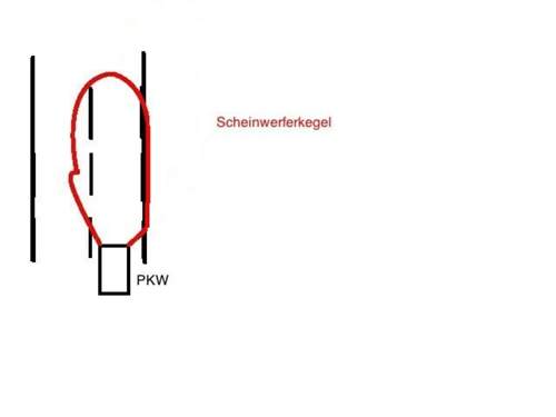

Bei einer nächtlichen Fahrt auf der A2 bemerke ich sofort, dass ich den rechten Autobahnstreifen fast gar nicht ausleuchte. Der Scheinwerferkegel wirkt rund und auf die Mitte vor dem Fahrzeug zentriert. Was ich damit genau meine habe ich euch im Anhang versucht zu skizzieren (siehe Anhang).
3.) Versuch: Auf dem Weg zu Arbeit fahre ich zu einem anderen VW-Vertragshändler, lasse die Scheinwerfer justieren. Ergebnis: Die Scheinwerfer seien korrekt justiert. Nach wie vor sieht es aber so aus, als wenn die Scheinwerfer vollkommen falsch justiert sind. Der rechte Fahrbahnrand wird nicht ausgeleuchtet und das Licht wird insgesamt scheinbar nur "zerstreut". Leider bin ich kein Spezialist für solche Sachen und kann meinem Freundlichen nur laihenhaft berichten, doch seit dieser einen Fehljustierung ist das Fahren bei Nacht eine große Katastrophe.
Vielleicht habt ihr einen Tipp, was ich dem Freundlichen sagen muss, oder ob ihr vielleicht im Raum Bielefeld einen Händler kennt, der sich damit auskennt.
Meine Befürchtung ist, dass nicht jeder Werkstatt nach den leichen Normen die Scheinwerfer einstellt.
Gruß Teutone
Beispiel1
Beispiel2

Leider ist es doch möglich den Scheinwerfer mit falsch eingesetzter Birne "richtig" Einzustellen, da das Messgerät direkt vorm Scheinwerfer steht. Das Lichtbild streut auf die Entfernung mehr wie direkt vorm Scheinwerfer. Meistens ist er dann zu hoch eingestellt. Er wird runtergestellt, die Ausleuchtung ist schlechter. Ist ist aber auch möglich das er mit falsch eingesetzter Birne der Scheinwerfer zu niedrig ist, er wird dann hoch gedreht. Folglich blendet er.

ich habe heute in Rahmen meiner 120.000KM Inspektion den Freundlichen auf meine Scheinwerfereinstellung hingewiesen und erläutert, das mehrere VW-Betriebe mir das Licht in alle erdenklichen Richtungen eingestellt haben, nur nicht so, wie es eigentlich sein sollte.
Kurzerhand kam ein Meister mit seinem Azubi und hat die Sache vernünftig gerichtet. Es wurde dabei exakt auch auf den richtigen Stand des Fahrzeuges geachtet, was bei den anderen VW-Betrieben auch nicht der Fall war.
Mein persönliches Fazit zu diesem Thema lautet:
Weist darauf explizit hin, wie der Scheinwerferkegel auszusehen hat, sonst werdet ihr im Worst Case mit einer 0815-Nummer im wahrsten Sinne des Wortes "abgehandelt".
Gruß Teutone33

Die Scheinwerfer wurden von dem vorherigen VW Betrieb falsch eingestellt. Falsch eingestellt dahingehend, dass beide Scheinwerfer nach links leuchteten. Zudem waren Sie auch zu tief eingestellt.
Ich habe dem Freundlichen gesagt, dass ich nunmehr zwei Versuche bei zwei verschiedenen VWlern gemacht habe und das dies nun der dritte Anlauf sei. Zudem teilte ich mit, dass auch die Streuung des Lichts nach rechts und links begutachtet werden sollte.
Hätte ich wahrscheinlich nur gesagt - Scheinwerfer einstellen, so hätte man wahrscheinlich nur wieder die Höhe gecheckt, nicht jedoch die Streuung zu den Seiten.
