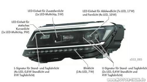

@GTI7-PP-BP schrieb am 15. November 2017 um 20:17:44 Uhr:
Die LED´s haben nur gut die Hälfte an Leistungsaufnahme und doppelt so viel Lichtausbeute wie Xenon.
Was denn jetzt?
Doppelte Lichtausbeute oder halbe Leistungsaufnahme?
Da der Lichtstrom (die Helligkeit) vor dem LED-Scheinwerfer ähnlich dem der Xenons ist, würde das ja bei Deiner Kombination bedeuten, die LEDs brauchen nur die Hälfte der Hälfte (ein Viertel) der Leistungsaufnahme. Aber schon die Grundannahne ist falsch:
Der Xenonbrenner braucht im BiXenon-Scheinwerfer immer die volle Leistungsaufnahme, da bei Abblendlicht der Fernlichtanteil einfach nur durch Spiegel weggeblendet wird. Der Einfachheit halber vergleiche ich also nur die aufgeblendeten Lichtwerfer.
- Der Xenonbrenner im Tiguan braucht 35 W
- Der MID-LED-Scheinwerfer braucht 32W:
Das Mid-LED wird addiert -siehe das Bild im Anhang
Abblendlicht 17W
Fernlicht 10W
Zusatzfernlicht 5 W
Das ist für mich nicht wirklich viel weniger. 😉
Danke chevie für Dein Bild, das ich mir mal hier ausleihen musste. 😁
Img-4691

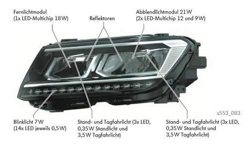

Es ist kein vergleichbarer Lichtstrom vor den Scheinwerfern. Xenon hat bei 35W ca. 3400Lumen im Abblendlicht und im Fernlicht (nicht zusammen weil die Linse halbseitig abgedeckt wird), die Led hat bei angegeben 17W auch ca. 3400Lumen. Diese Lumen sind von Gesetzgeber als Maximalwerte vorgegeben für Abblendlicht. Wenn dann bei LED für das Fernlicht 10W hinzukommen werden zusätzliche LED geschalten und natürlich kommt dann ein Lichtstrom von 2000Lumen hinzu. Das ist dann wie bei einer H4 Lampe mit zwei Glühdrähten.
Led-hi-hs-5168074824600477620
Deswegen nehme ich ja immer das komplette Licht (= Abblendlicht & Fernlicht) als Basis, weil da beim BiXenon nichts an vorhandenem Licht weggeblendet wird. Und dann kommt noch der 2. Fernlicht-Chip bei LED dazu mit 5W, siehe Dein eigenes Bild. Macht in Summe 32W, wie ich oben doch schon schrieb. Und das bei gleicher Ausleuchtung der Strasse / gleicher Helligkeit vor dem Scheinwerfer.
Die Straße wird nicht gleich ausgeleuchtet weil die LED im Fernlichtmodus einen höheren Lichtstrom hat (LED 200Lumen/Watt zu Xenon 100Lumen/Watt).
LED Fernlicht 32W (zusammen) -> ca.6400Lumen
Xenon Fernlicht 35W -> ca.3500Lumen
Wobei ich nicht glaube das die Hochleistungs-LED´s im Tiguan verbaut sind, da wie schon gesagt nur eine passive Kühlung vorhanden ist. Hochleistungs-LED´s haben meist eine aktive Kühlung durch Luft oder sogar durch Flüssigkeiten.
