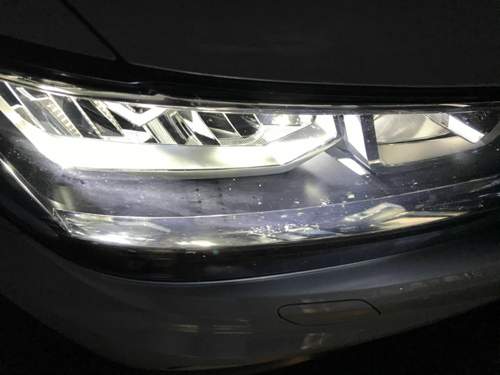

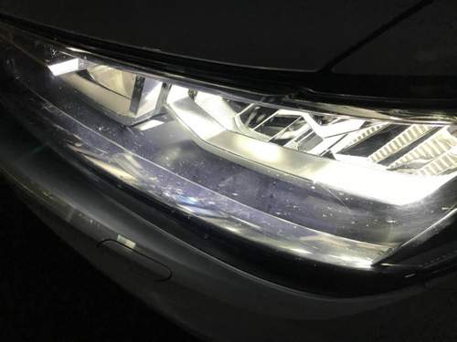

habe seit einigen Monaten folgendes Problem mit meinen LED Scheinwerfer:
Es ist so eine Art Belag / Grauschimmer auf dem Klarglas.
Mein Tiger war heute beim Service und bekam eine Gratiswaschung - der Freundliche konnte mir beim Vorführen des Sachstandes nix sagen.
Für ihn war das Thema unbekannt - er will es mit anderen Tiguan auf dem Hof vergleichen??
Habe jetzt schon einige Male eine gute Waschstraße besucht...
Am Tage sieht man es kaum, aber in der Dämmerung und Abblendlicht an - ohi ohi ohi.
Habe Bilder angefügt.
Ich bitte um Tipps/Hinweise entweder zum Reinigen oder Reklamation - habe meinen Tiguan mit 5 Jahre Garantie gekauft.
Danke.
SuFu hat nix passendes angezeigt 😁

Es sieht (bei mir) eher so aus als wäre man mit einem groben Tuch drüber gegangen und hätte die Oberfläche beschädigt, und/oder Steinschlag
Wenn du mit der Hand drüberfährst und es ist an den Stellen der kleinen Punkte rau, sind diese höchstwahrscheinlich kleine Steinschläge.
Sieht man am Stoßfänger ähnliche kleine Punkte?
Wieviel km hast du auf der Uhr?
Viel Autobahn?
Meine Autobahnpendelkutsche sieht weitaus schlimmer aus.
Ist der Grauschleier innen oder außen? Ich stelle das manchmal nach der Autowäsche (Anlage) fest, wenn Nanowachs aufgesprüht wurde, das geht beim nächsten ordentlichen Regen dann auch wieder weg.

keine Steinschläge - scheint eher Aussen als Innen zu sein
38.000km / 3 Jahre
60% Autobahn
Bzgl. Tipp Zahnpasta - Kann man es evtl. damit schlimmer machen? Oder erst recht Kratzer in den Kunststoff machen
An einer Stelle ausprobieren. Zahnpasta nimmt man beim Motorrad an angegriffenen Windschutzscheiben
Lass es bitte sein mit dem polieren. Ja, es geht, aaaaaaber:
Ohne viel Zeit und Poliermaschine machst Du es eher nur schlimmer als besser. Glaube mir, an meinem Mopped habe ich schon so einiges poliert. Es ist für ein gutes Ergebnis eine Schweinearbeit. Gerade im Bereich des Scheinwerfers mit seinem alles enttarnenden Lichtschein wirst Du ab diesem Moment immer(!) sehen, dass da Hand angelegt wurde...
Die (paar) Steinschläge hinterlassen auch keinen Schmierfilm sondern nur minimale Krater/Einschläge. Einen Schmierfilm außen solltest Du mit gutem Putzmittel auch so weg bekommen.
Btw: ich nehme zum polieren lieber Autosol. Teuer aber sehr gut.
