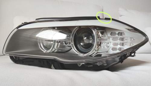

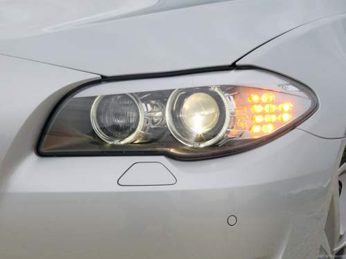

Im Anhang entsprechend ein originales BMW Pressefoto eines neuen BMW F10 dazu.
Ich wiederhole mich ungern, aber das ist kein Riss. Und bis heute hast du kein Foto davon gezeigt, was eher die Vermutung zulässt, dass der Scheinwerfer an der Stellle undicht war an der sie alle undicht werden.

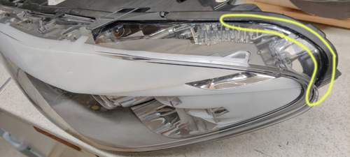

Die Schwachstelle an diesen Scheinwerfern ist übrigens eine Undichtigkeit des Klebers, welcher die Polycarbonatscheibe mit dem eigentlichen Scheinwerfergehäuse verbindet. Die undichte Stelle ist in 90% der Fälle über dem Blinker. Die Dichtnaht ist an dieser Stelle durchgehend Spritzwasser ausgesetzt, welches über die Fuge zwischen Motorhaube und Koflügel direkt eindringen kann, weil an der Stelle am Scheinwerfer die Dichtung ausgeschnitten ist. Gott weiß wieso. Die höhere Belastung auf der Gegenverkehrseite führt dazu, dass bei Linkslenkern häufiger der linke Scheinwerfer betroffen ist. Bei Rechtslenkern der Rechte.
Woher ich das weiß? Ich habe schon mindesten 30 dieser F10 Scheinwerfer erfolgreich wieder instandgesetzt.

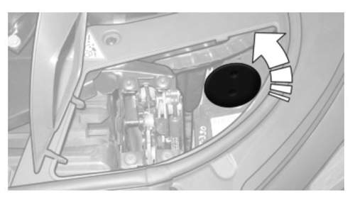

Ich habe seit einem Jahr den Deckel oben (siehe Bild) zur Belüftung entfernt.
Seit dem ist Ruhe.
Seit dem ist Ruhe.
Kein Problem in der Waschstraße
Hilft nur temporär, da nur die Symptome aber nicht die Ursache bekämpft wird.

@pike105 Dein Scheinwerfer wird durch die Öffnung dreckig, da gewinnst Du nichts - bekommst Du nie wieder raus.

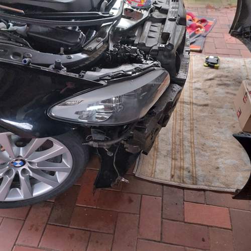

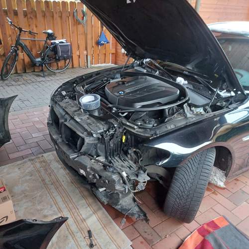

Stossfänger ab, Scheinwerfer ausbauen, neu (über die Fügestelle) abdichten und neue Leuchtmittel rein.
Habe meine Scheinwerfer letztes Jahr mit sika 221 rundum abgedichtet. Alles Takko bis heuer

Nach Jahren mit leichtem Beschlag ist mein linker Scheinwerfer jetzt auch tropfnass.
Hier fahren überall 1er, 5er mit Aquarium Fahrerseite rum.
Keine Werkstatt will abdichten, nur einen Neuen verbauen: "Würde nichts bringen, Garantie blabla..."
Sehe ich nicht ein, hier im Forum wurde es ja auch geschafft.
Versuche jetzt einen Knauber zu finden der mir beide Scheinwerfer macht inkls Xenonbrennertausch dann, welcher ja beim LCI (fast) nur mit Ausbau der Scheinwerfer geht.
Sika konsolidiert sein Programm und hat einen neuen Namen/Nummer Sikaflex 221 heißt jetzt Sikaflex 522.
Als Gewerbetreibender würde ich sowas mit Sicherheit auch nicht anbieten. Nachher kommt der Kunde „Jetzt geht mein Standlicht nicht mehr, das hat vorher aber noch funktioniert.“ Und dann geht der Ärger los.
Was man nicht einsieht muss man halt selber machen oder dafür zahlen wenn man es nicht kann.
Die Scheinwerferklinik in Geesthacht bei Hamburg bietet das für ca 280€ pro scheinwerfer an. Die kennen das Problem
