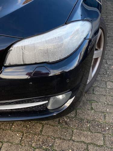

... und hier noch ein Bild vom jetzigen Zustand
Neben dem Grübeln, wie du das Wasser raus bekommst, solltest du dich eher mal nachhaltig fragen, wie es in dieser Menge reinkommt.
Am SW gibt es genug Öffnungen, um ihn zu trocknen - dein Vorhaben bzgl. Bohrungen lasse ich mal unkommentiert. 😉
@marco80_E60 schrieb am 11. Januar 2023 um 16:42:49 Uhr:
danke, aber wo finde ich die Öffnungen. In den vielen Youtubes ist immer von "vorher ausbauen" die Rede
Zum Abdichten musst du ihn sowieso ausbauen oder ersetzen (und damit auch den Stoßfänger demontieren). Von daher bringt es auch mittelfristig nichts, wenn du ihn über die Serviceklappen oben (falls du Kurvenlicht hast) oder hinten (TMS und/oder Xenon) trockenlegst. Letzteres geht beim LCI auch nur mit argem Fingerverbiegen und gewissem (selbst gebasteltem) "Spezialwerkzeug" (siehe Stevens Beitrag/ Link zum Video vom 3.1.).

Nicht dein Ernst, oder? 😁
Mach ihn doch voll Wasser. Dann beschlägt auch nichts mehr.
Schau Dir mal dieses Video an. Dort wird auch gezeigt, wie man die Fehlerursache finden kann.
@krasi schrieb am 11. Januar 2023 um 17:15:22 Uhr:
Am SW gibt es genug Öffnungen, um ihn zu trocknen - dein Vorhaben bzgl. Bohrungen lasse ich mal unkommentiert. 😉danke, aber wo finde ich die Öffnungen. In den vielen Youtubes ist immer von "vorher ausbauen" die Rede
Deinem Nebelscheinwerfer nach zu urteilen, ist Deiner aber ein Vor-Facelift Modell (Bj < 2013). Das LCI Modell hat runde NSW.
Dann kommt man vom Radhaus über die Service Klappe an den XENON Brenner, ohne die Stoßstange abnehmen zu müssen. Der besagte Deckel, den man beim LCI (Facelift) nicht ohne weiteres aufbekommt, da er mit 4 Torx Schrauben verschraubt ist, ist beim Pre-LCI zum Drehen ohne Schrauben.
ABER: Bei der Menge ist entweder eine Dichtung vom Steuergerät undicht oder er hat einen Riss. Du wirst da nicht um den Ausbau herumkommen.
