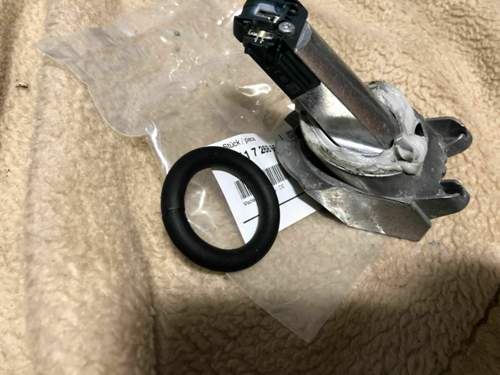

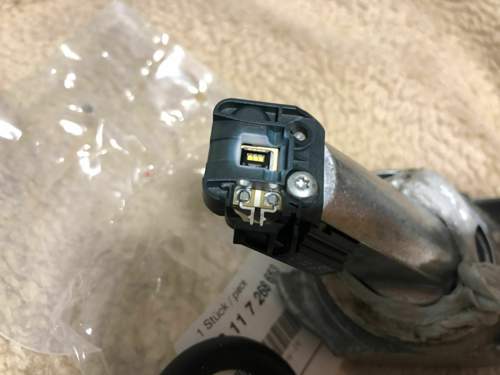

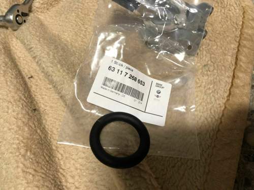

Habe gestern auch meinen Scheinwerfer draußen gehabt, weil er immer wieder feucht war. Den Dichtungssatz, den du verlinkt hast, habe ich ich verbaut. Bei den Leds für die Ringe und dem Blinker-Modul ist serienmäßig eine Kaugummi-artige Dichtmasse verbaut. Siehe Bilder.
Die werden durch die neuen Dicht-Ringe ersetzt.
Zusätzlich habe ich den Scheinwerfer rundum gesäubert und überprüft mit Luftdruck und Staubsauger-Methode. Es war sonst keine Undichtigkeit fest zu stellen. Ausser natürlich an den zwei Belüftungs-Nippeln. Auch die habe ich gereinigt und das Netz wieder eingesetzt.
Als letztes habe ich noch den Scheinwerfer an der Klebekante rundum mit einer Klebe-Dichtmasse zugemacht und 18 Std. aushärten lassen. Heute den ersten Test in der Waschanlage hat der Scheinwerfer schon mal ohne Wassertropfen und Beschlag im Inneren überstanden. Hoffe ich habe damit das Thema Scheinwerfer endlich erledigt. 🙂

Die Stoßstange habe ich tatsächlich nur gelockert. Das geht schon. Ist bischen fummelig, geht aber auch so. Mehr Sorgen hat mir die zweite Schraube unten am Scheinwerfer gemacht. Die ist ziemlich weit zur Fahrzeug-Mitte hin und auch noch verdeckt von Schläuchen. Glaube von der Standheizung. Aber auch das geht mit viel Fluchen und Fingerspitzengefühl.
Die angesprochenen Kaugummi-Dichtungen waren eigentlich alle noch gut und haben super geklebt. Kann mir nicht vorstellen, dass dadurch Wasser eindringt. Egal, jetzt sind sie gewechselt. Bei der Gelegenheit habe ich mir auch mal die Platine des TMS Moduls angeschaut. Gott sei Dank keine Korrosion oder ähnliches zu sehen. 🙂

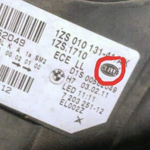

1000€ mit BMW-Logo (Bi-Xenon + Kurvenlicht). Ein baugleicher von Hella kostet um die 700-800€.
Das mit dem Kaugummi mag sein. Aber nicht ohne Grund wird es diese Anweisung geben, die ich oben verlinkt hab...
Stimmt schon. Wird hoffentlich seine Gründe haben warum man sie austauschen soll. Mich macht es dennoch stutzig. Selbst wenn die Kaugummi-Dichtung undicht werden sollte. Dadurch dringt doch niemals soviel Wasser ein, dass das komplette Glas mit Tropfen voll ist. So war es aber bei mir. Naja mal den nächsten Regen abwarten.
Da würde ich den von Hella kaufen und sicher nicht bei BMW.
Dito, denn auch der OEM ist eigentlich ein Hella...halt nur mit nem BMW-Logo. 😁
